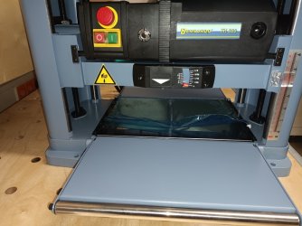

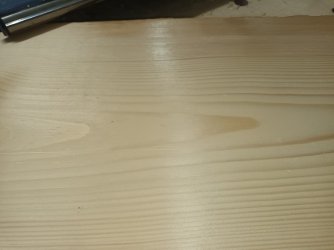

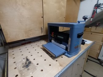

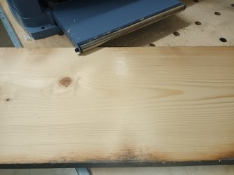

Viele sehen nur den Preis der Maschine, aber nicht die Folgekosten. Dictum ist eine Apotheke, deswegen meide ich den Laden, wenn es geht.
Wenn es um Kosten allgemein geht, dann bieten andere Hersteller auch preiswertere kleine Geräte mit konventionellen Messern, z.B. Triton beim sautershop.
Mir war ein neuer Bernardo Dickenhobel vom Händler günstig zugelaufen. Die Hobelproben mit Fichte hatten ein brauchbares Ergebnis.
20211220_174707.jpg 20211220_174848.jpg 20211221_155127.jpg 20211221_155135.jpg
Ursprünglich wollte ich dazu eine kleine Abrichte kaufen, habe mich dann aber umorientiert und diese Maschine hier über die Kleinanzeigen verkauft. Der Forenkollege, der sie übernommen hat, hat mittlerweile schon einiges damit gehobelt und ist anscheinend zufrieden damit.
