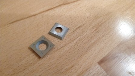

Kann jemand alternative Wendeplatten passend für die Shinko Abrichte empfehlen?
14x14.mm 2mm dick mit 6,4mm Bohrung und gesenktem Loch.
Blicke nicht mehr durch.
HE, HSS, HM etc etc.
Bei dictum die haben nur 2 Schneiden und und ich finde die recht teuer.
Danke schon mal

Habe ich natürlich gemacht. Aber wie oben erwähnt weiß ich nicht welche geeignet sind.
Muss es HSS sein oder HW oder HM
Sind die bei zb Ebay ok oder gibt es Hersteller die ihr empfehlen könnt?
Wahrscheinlich war meine Frage etwas zu ungenau. Sorry

Hi,
HSS: Hochleistungs-Schnellschnittstahl. Das willst Du nicht, kannste auch gleich 'ne normale Welle einbauen :emoji_wink:
HW und HM ist das selbe, nur ein anderer Begriff für Hartmetall.
Gruß Reimund

Ich habe gerade mal nachgesehen.
Ich habe für den Fall der Fälle für die Metabo Lackfräse 10 Stück gekauft. Die sind auch 14/14/2. Ob die 100% baugleich sind , weiß ich nicht.
Noname, haben 12,99 gekostet. Sehen gut aus und sind offensichtlich scharf. Aber noch nicht benutzt, da keine Schraube getroffen. -:emoji_wink:
Gruß Reimund

Leider schreiben nicht alle den Lochdurchmesser rein.
Und ob es da eine Senkung gibt ist auch nicht zu erkennen.
Muss mich wohl mal durchtelefonieren.

Die sehen gut aus
Die hatte ich auch schon gesehen. Wusste halt nicht ob die was tauchen.
Danke dir.
Danke schon mal
Die 2 geraden Kanten dienen als Anschlag um die Messer auszurichten. Ich bin unsicher, ob es eine gute Idee ist, andere Messer zu verwenden.

Interessanter Aspekt.
Da müsste ich beim Wechsel schwer auf den richtigen Sitz achten.
Ich probiere es einfach mal aus.
Knapp 5 Euro das Stück für 2 Schneiden bei Diktum ist schon happig.
