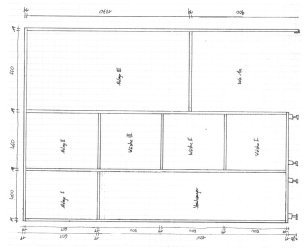

Ich habe einmal eine Skizze angefertigt, in der die Maße zu sehen sind. Anschluss Waschmaschine ist hinter dem Abteil "Staubsauger" aufgrund anderer räumlicher Gegebenheiten muss die Maschine jedoch rechts stehen, so dass dort Ausschnitte in der Rück- und den Trennwänden gemacht werden.
Eingezeichnet habe ich nur die fest verbauten Böden. In den Bereichen Ablage I/II/III würden dann noch variable Regalböden kommen.
Gesamtaußenmaß 2200mm auf 1600mm

Was die Option Korpusse von der Stange betrifft: Schau Dir mal die Method-Serie von IKEA an. Diese Küchenserie deckt sehr viel ab. Du kannst Korpusse dieser Serie auch selber auf die benötigte Tiefe kürzen.
Grundsätzlich macht für mich einiges an dem geplanten Schrank aus meiner Erfahrung wenig Sinn und ich rate Dir folgende Aspekte an Deiner Planung zu überdenken:
1. Eine Waschmaschine sollte nach der Benutzung mit offenem Bullauge und offener Waschmittellade stehen, damit ein gewisser Luftaustausch stattfinden kann und sie innen bestmöglich trocknen kann. Ansonsten riecht sie nach kürzester Zeit sehr muffig. Das mit der Tür zum Schließen halte ich deshalb für eine sehr schlechte Idee. Auch wenn es mit Tür “aufgeräumt” aussieht - was stört am Anblick einer Waschmaschine? Aus Deinen Schilderungen betreffend möglicher Materialwahl würde ich schließen, dass der Aufstellungsort hinsichtlich Optik eher unproblematisch ist.
2. Überdenke das Verhältnis von Vorderkante des Korpus vs. Vorderkante der Maschine. Wir haben einen ähnlichen Verbau für die Maschine und diese steht dort mit dem Bullauge zumindest teilweise über. Das vereinfacht das Hantieren in der Maschine als auch die Sichtbarkeit und Zugänglichkeit der Bedienelemente, wenn Du vor der Maschine stehst.
3. Ich würde keinesfalls auf unsere offene Ablagefläche direkt oberhalb der Maschine verzichten wollen. In Deinem Plan scheint mir das nicht so vorgesehen zu sein.
4. Habt Ihr Euch das mit der Tiefe der Oberschränke überlegt? Sofern Ihr nicht entsprechend tiefe Gegenstände zu verstauen habt, würde ich das überdenken und diese deutlich zurückspringen lassen. 6—70cm tiefe Oberschränke sind sehr unpraktisch: Auszüge sind ab einer bestimmten Höhe nicht mehr möglich, und damit ist alles, was ganz hinten steht, schlecht sichtbar als auch zugänglich - und ab einer gewissen Höhe des Fachbodens gar nicht mehr zugänglich.
Das Non-Plus-Ultra wäre aus meiner Sicht, wenn die Waschmaschine - wie bei Spülmaschinene und Backöfen schon sehr verbreitet/üblich - großzügig hochgestellt ist. Vielleicht wäre das bei Euch auch möglich? Dann würde ich die bisherige Planung komplett verwerfen und von vorn beginnen. Ihr würdet Euch bei jeder Benutzung das in devoter Haltung vor der Waschmaschine Knieen ersparen. Das Hochstellen bedarf allerdings einer sehr belastbaren Unterkonstruktion, die mit dem hohen Gewicht und den Vibrationen der Waschmaschine klarkommt, und eine Absturzsicherung, damit die Maschine beim Schleudern keinesfalls nach vorne wandern kann.

@MTrp vielen Dank, für die ausführliche Rückmeldung. Ikea Metod habe ich tatsächlich als erste Lösung angedacht. Leider sind hier die Schrankgrößen nicht passend und dann ist glaube ich sehr viel gebastel notwendig um das gewünschte Ergebnis zu erzielen. Ich habe einmal ein Bild angehängt, wie der erste Entwurf aussah.
Zu den angesprochenen Punkten kurz:
Punkt 1 und 4 greifen ja ineinander. Daran hatte ich bisher nicht gedacht. Da wäre eine Tür vermutlich tatsächlich hinderlich, außerdem würde ich, wenn ich an der Waschmaschine darauf verzichte, insgesamt ein paar Zentimeter sparen.
Zu 3: eingezeichnet habe ich nur die fest montierten Einlegeböden. Über der Waschmaschine ist also aktuell ein Fach von 1300mm das ich mit Einlegeböden so aufteilen kann, dass hier genug Ablage für alle notwendigen Reinigungsmittel entsteht.
zum Thema hochstellen werde ich mir glaube ich vor Ort an der Waschmaschine nochmal Gedanken machen. Ich glaube ich werde da einmal ein "Mockup" basteln und dann ausprobieren, wie man wo rankommt. Ich mit 196cm sollte eigentlich nie ein Problem haben, meine Frau mit 169cm schon eher, wenn es in Kombination zu hoch/tief ist.
