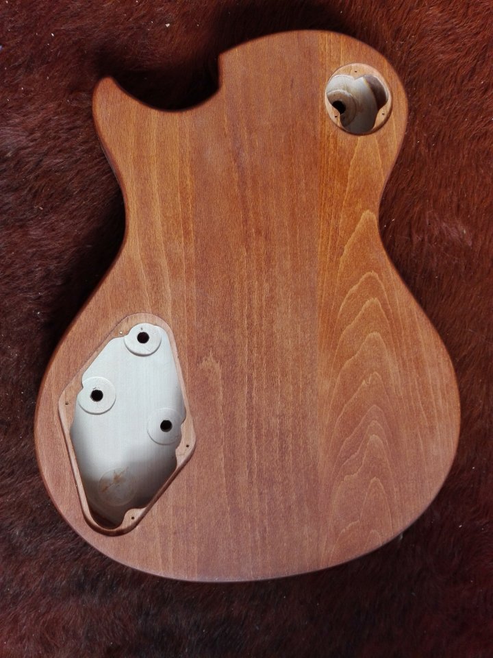

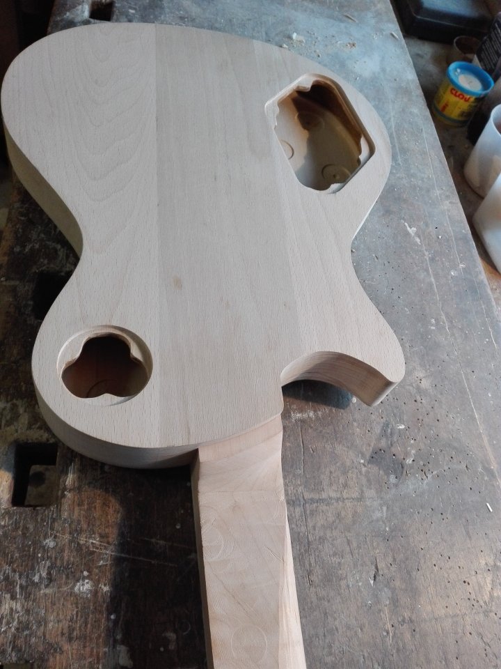

Schönen Feierabend zusammen,
anbei wie versprochen mal ein Bild von Hals und Korpus. Fräsungen/Bohrungen waren leider doch schon durchgeführt, allerdings mehr schlecht als recht. Die Ausrichtung und Positionen passen zwar, aber alles seeehr ausgefranst, Reste in den Löchern/Fräsungen etc. Da muss ich also definitiv noch ran. Die Fräsungen für die Humbucker müssen zudem noch etwas tiefer gemacht werden, da ich sonst meine aktuell angedachten Seymour Duncan APH-2S Humbucker ned richtig reinbekomm.
Auch macht mir die 3 teilige Decke Sorgen bzgl. Beizen. Ich fürchte das wird bescheiden aussehen, oder wider Erwarten geil, aber das bleibt wohl eher Wunschdenken.
Alternativ wird das Paulchen eben Gülden:emoji_blush:
@Gitarrenbauer: Hättest du da ggf auch ne Lackempfehlung der dann auch mit dem bereits gelieferten und von dir empfohlenen PUR Lack harmoniert?
Der Hals dagegen is TOP! Schnurgerade, Bundstäbchen gut abgerichtet, nur passt meine original Gibson Kopfplatte ned mit den Bohrungen für die Mechaniken überein, muss ich also doch selber machen. Beim großen T hab ich nur noch keine dünne Platte gefunden mit 1,5mm.
durch das 3-teilige top ist die gitarre wie schon bemerkt nicht unbedingt geeignet zum beizen ... probieren kannst dus aber trotzdem, deckend drüberlackieren kannst du ja immer noch wenns nichts wird.
zur Goldenen lackierung kann ich dir leider keine empfehlung geben, am besten im fachhandel fragen. (ich hol sowas auch immer im örtlichen lack-fachgeschäft, die mischen deinen farbton genau nach deinen wünschen zusammen) ... einfach sagen du brauchst goldenen farblack, der sich mit 2-k pur lack überlackieren lässt
