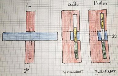

Öffnen durch Fliehkraft.
Schließen
durch Schwerkraft.
Du brauchst es zum Schließen nur auf die Spitze zu stellen,
dann sperrt eine "Ebene".
Dann um 90° verdreht auf die andere Spitze gestellt, und es sperrt auch zusätzlich die andere Ebene.
(Weil mich Zeichnen entspannt, als Nachtrag noch die Schnittdarstellung: )
Ein wichtiges Detail, ist wohl in der mittleren Ansicht, dass der gelbe Bolzen den Schwerpunkt oberhalb der Drehachse hat. Dadurch ist sichergestellt, dass beide Bolzen beim Drehen um die Achse (natürlich Kreuz am Tisch liegend) in die richtige (entgegengesetzte) Richtung gezogen werden.
(Das sollte wohl etwas ausgeprägter ausgeführt werden, als ich es hier dargestellt habe.)

So, wie das formuliert ist, funktioniert das Pinzip dann nicht mehr. Die Skizze von @Daniboy veranschaulicht das Prinzip ja mMn ganz gut. Der einzelne (Buchen-)Rundstab muss in der Sacklochbohrung komplett Platz haben (Bohrungstiefe) um das Querholz hinein und später wieder herauszubringen..

Danke für die Maße, ich fasse zusammen:
2 Stk Leiste 22 x 22 x 150 mm
4 Stk Leiste 22 x 22 x 64 mm
4 Stk Rundholz ⌀8 x 35 mm
Wie tief ist die Bohrung in der kurzen Leiste zu empfehlen, 1 mm tiefer als der Bolzen lang ist?
Oder mehr, sodass es eher wie in meiner Zeichnung aussieht und der Bolzen an den Bohrungen beider kurzen Stücke anliegt?

Ja genau, das sind die Masse. Die Bohrungen der Sacklöcher mache ich so, dass die Bolzen exakt eben abschliessen. Die sollen keinesfalls verschwinden. Je genauer, desto besser, denn dann geraten sie sehr schnell ganz leicht in die Querbohrung und verriegeln das Ganze.
Man kan die Bolzen auch nachträglich zurechtschleifen oder sägen, muss anfangs nicht so exakt sein. Man könnte sie ganz einfach in die Bohrung im Holz stecken und dann so ablängen. Ob die nun 35 mm oder 40mm lang sind, spielt keine Rolle. Somit ist auch nicht entscheidend, ob die Bohrtiefe überall exakt gleich ist. Ich möchte aber, dass die Kinder auch die Rundhölzer vorher messen und genau absägen, einfach damit sie genau arbeiten und etwas mehr sägen müssen. Die Bolzen sollten einfach nicht zu kurz sein, sonst fallen sie raus, wenn das Kreuz geöffnet ist.
Das mit der Überdeckung verstehe ich nicht ganz, wie du das meinst. Ob alle Bolzen verriegeln, kann man durch Hin- und Herbewegen im mit Klebeband provisorisch zusammengefügten Zustand gut hören. Es muss klacken, wenn die Bolzen rutschen. Zudem bemerkt man es, wenn man durch Probieren das Kreuz öffnen kann.
Siehe Schnitt-Ansicht "A-A; Schwerkraft" (mittlere Ansicht) von Post #27 - sonst verriegelt/sperrt es sich ja nur einseitig.
Mathematisch würde ich es in etwa so ausdrücken/dimensionieren:
Stablänge: X×2
Sackloch-Bohrungstiefe: X×2,5
X = 22mm (Stäbchenstärke, Fichtenholz)
Auch würde ich zu einem schwereren Stab tendiereren -> größeren Durchmesser -> (Stichwort: Schwerkraft, Fliehkraft)

Notfalls würde ich das Querloch etwas größer machen (0,5mm mehr) und anfasen.
Der Bolzen steckt ja mit dem größten Teil der Länge im Sackloch und ist da gut geführt. Das Problem ist, wenn er beim Schließen nicht ins Querloch rutscht, weil das nicht 100% passt. Wenn da ein kleiner Absatz zwischen den Löchern ist, rutscht der Bolzen nicht und es funktioniert nicht, daher ein etwas größeres Querloch.
Stabil wird es trotzdem, wenn die Überblattung passt.
Könnte man die Bolzen nicht aus Metall-Rundstäben machen statt Holzstäben? Das wäre maßhaltiger und rutscht auch besser.
