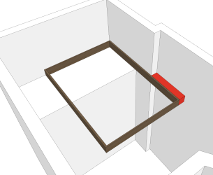

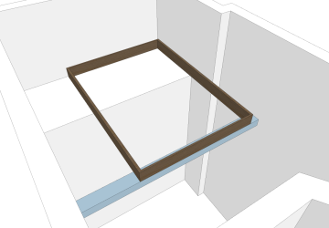

Hallo Zusammen, ganz kurz und knackig:
Ich möchte einen Bettkasten zum schlafen, auf eine schon vorhandene Hochebene bauen und keine stützen haben.
Die schon vorhandene Hochebene (siehe Bild) ist gestützt durch eine Rigipswand und belangt mit Massivholzdielen.
Dazu sind mir zwei Varianten eingefallen:
1. (Rot) Ein Füllstück aus Holz, welches den Bettrahmen mit einer Massiven Vollziegelwand verbindet
2. (Blau) Einen Querbalken aus Holz, welcher von einer Estrichwand links und der Ziegelwand rechts getragen wird
Wichtig dazu ist noch, dass die oberen 90cm des Körpers auf der schon vorhanden Hochebene liegen und der überstehende Teil somit nicht allzu sehr belastet wird.
Der überstehende teil ist ca 140cm in den Raum hinein und auch ca 140cm breit.
Kennt sich jemand mit Statik aus/kann aus Erfahrung sagen, ob das funktionieren könnte oder nicht?
Freue mich sehr über eure Antworten und bedanke mich im voraus für die Zeit :emoji_grin:

Wie kommst du denn rauf? Kann man nicht eine Treppe/Aufstiegshilfe so machen, dass dabei entsprechende Steher die Konstruktion günstig abstützen?

Was soll denn eine Estrichwand sein?
War mit dem Kopf woanders- meinte natürlich eine Rabitzwand. Die Frage mit dem auflegen des Balkens in der Wand hat sich mittlerweile auch erledigt.
Pläne für eine Treppe gibt es schon, die ist allerdings nicht als tragendes Element gedacht
