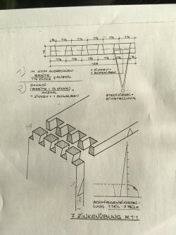

Bei uns in HH wurde und wird die Aufteilung für die Schwalben und Zinken mit dem Stechzirkel direkt auf das Hirnholz der Teile mit den zu bekommenden Zinken vorgenommen. Siehe Arbeitsblatt. (ca.30 Jahre her).
Ich habe bisher bei YouTube kein Video gefunden, wo diese Methode angewendet wird.
Kennt ihr auch diese Vorgehensweise und hat jemand einen Videotipp dazu?
Mir scheint es auf diese Art doch viel einfacher als das zeichnerische Konstruieren mit Hilfslinien usw.

Der Stechzirkel ist die Ruck Zuck Methode. Zuerst stellt man die Teilung auf Augenmaß ein (oder errechnet sie). Dan schlägt man mit dem Zirkel ab. Ist es zu groß- Zirkelweite etwas verkleinern. Ist er zu klein- visa versa. Solange bis es passt. Klingt zwar in unserer Computerzeit nach Steinzeit, geht aber trotzdem exakt und schnell.

Danke für den Video-Tipp!
Das war genau das, wonach ich gesucht habe. Er hat es sehr gut erklärt, sogar für meine nicht gerade herausragenden Englischkenntnisse sehr gut verständlich. Aber für meinen Geschmack sind seine Zinken zu fein. Ich finde naja, ich finde es schöner, wenn das Zinken/ Schwalben-Verhältnis ausgewogener ist.
Sägt er den Grund dann komplett fix und fertig aus? Ohne nachzustemmen?
