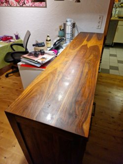

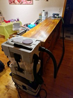

Ich habe unser Kolonialstil-Sideboard oben abgeschliffen und wollte dieses mit Hartwachsöl behandeln. Eigentlich wollte ich sogar absichtlich einen Kontrast zum restlichen Möbelstück erzeugen. Ich habe mir dieses Farb-Hartwachsöl Probierset besorgt:
https://oli-natura-shop.de/collections/muster/products/hartwachsoel-colour-probierbox
Meine Frau hat sich dann für "Safran-Red" entschieden. Ich fand es erst zu "rot", aber am Ende kam es richtig toll raus. Hier ein paar Bilder dazu, vorher / nachher Vergleich
20231025_194052 (Groß).jpg 20231025_230210 (Groß).jpg 20231027_222819 (Groß).jpg

Wie auf deinem zweiten Bild zu sehen, hast du am Seitenteil die Decklage schon z.T. weggeschliffen.
Das würde mich bei einer transparenten Oberfläche zeitlebens stören (es sei denn, es soll chabby aussehen :emoji_wink:

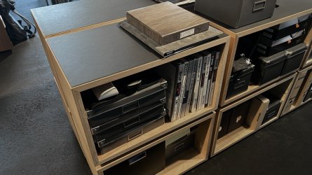

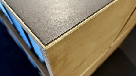

Meine Bürocontainer sahen an der Oberfläche nach 15 Jahren nicht mehr wirklich schön aus ..
Ich habe dann einfach Forbo (Linoleum) draufgeklebt mit kleiner 'Sichtfuge' und die Sichtkanten anschließend geölt.
Jetzt gefallen sie mir wieder, die ollen Kisten :emoji_wink:
Und die Seitenteile kommen auch dran .. IMG_0965.jpeg IMG_0968.jpeg IMG_0967.jpeg IMG_0966.jpeg
