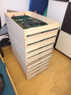

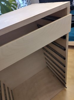

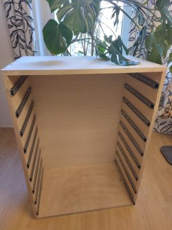

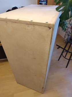

Hallo.
Ist ne Weile her und ich war nicht sehr fleißig. Aber der Schrank ist fast fertig =)
Am Ende ist eine Schublade rausgeflogen, da ich zu wenig Platz dazwischen hatte und sie nicht liefen. Jetzt klappt aber alles.
Meine Frage ist jetzt, wie behandel ich das Holz am besten von aussen?
Die Schubladen würde ich so lassen, da kann ja eigentlich nichts passieren. Ich bin mir nicht sicher ob ich den Schrank einfach mit Lack oder lieber mit Schwarz/Weißer Farbe anmalen soll. Oder lieber Ölen? Von aussen ist das 30mm Multiplex Birke. Ich wollte wenns geht nicht mehr soviel schleifen, da der jetzt in der Wohnung steht und nicht mehr in der Werkstatt. Die Blenden kommen später noch vor die Schubladen.
Das ganze steht trocken im Zimmer, daher wäre er wohl auch unbehandelt sicher. Aber man weiß ja nie.
Wie sind da eure Erfahrungen und Tips?
Viele Grüße!

Ich würde es nicht unbehandelt lassen. Ölen finde ich auf Multiplex nicht sehr schön. Meine Empfehlung währe eine Schellacklösung. Einfach mit dem Pinsel dünn lackieren
