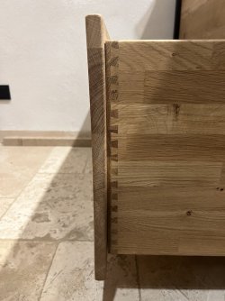

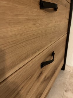

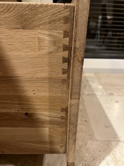

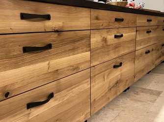

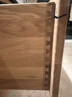

ich habe bereits vor einigen Wochen die ersten Fronten an die Schubkästen der Küchenschränke montiert. Nun ist mir aufgefallen, dass sich viele der Fronten etwas verzogen haben. Vor allem bei den hohen, unteren Schubladen ist es gut zu erkennen; bei ca. 38cm Höhe ergibt sich ein Spalt zwischen Front und Innenschubkasten von 1-2mm. Das sieht bei der gesamten Front schon etwas komisch aus.
Meine Frage daher: Ist das normal, und daher zu erwarten? Oder habe ich evtl. einen handwerklichen Fehler gemacht? V.a. da ich noch einige Fronten vor mir habe, würde ich einen evtl. Fehler zukünftig natürlich gerne ausschließen.
Kurzer Hintergrund:
  • Eiche Bohlen 26mm als Ausgangsmaterial
  • Kammergetrocknet, danach 4-5 Wochen im Haus gelagert (gleiche Temperatur und Luftfeuchte wie in der Küche)
  • Zusammengestellt habe ich das Leimholz nach bestem Wissen und Gewissen: Kern/Kern, Splint/Splint, und auch den Wechsel der Maserrichtung (ich glaube rechte/linke Seite) habe ich beachtet.
  • Es wurde beidseitig bis K180 geschliffen und dann ebenfalls beidseitig mit Osmo Hartwachsöl behandelt.
  • Die Fronten sind an den 4 Eckpunkten der Innenschubkästen (mit etwas Randabstand) mit Schrauben (4 x 30mm), sowie durch die M4 Griffschrauben befestigt.
Wenn das "normales" Arbeiten von Massivholz ist, bin ich damit absolut fein. Ich habe jedoch bisher ausschließlich in schwedischem Pressspan gelebt und daher fehlen mir Vergleichswerte. Hat jemand vielleicht eine Einschätzung für mich, wie der Verzug zu bewerten ist? Evtl. auch einen Tipp, wie man es etwas reduzieren kann (falls möglich)?
Vielen Dank!

Fronten demontieren, allseitig auf einer Schmalkante stehend luftig stehen lassen und schauen was passiert.

Eigentlich ist ganz gut zu sehen was du falsch gemacht hast. Den Kern musst du natürlich raus trennen. Was da passiert war zu erwarten

die Fronten sind offensichtlich an der Außenseite noch weiter nachgetrocknet. An die Innenseite kommt weniger Luft und Wärme. Also, noch weiter runtertrocknen und beim Sortieren der Lamellen immer versuchen, bei der obersten und untersten Lamelle die rechte Seite nach außen zu legen.

@magmog, also böse ist relativ. Uns gefällt es so, wie es ist. Zugegebenermaßen sieht die Frontreihe in echt auch etwas weniger scheckig aus; das scheint die Handykamera nicht besser hinzubekommen.
Auf schmale Leisten hatte ich es schon einige Zeit gesetzt, bevor sie montiert wurden. Da blieben sie gerade.
Würde es evtl. helfen, mehr Befestigungspunkte zu verwenden? Da es innerhalb des Schubkastens liegt, würde man es ja nicht sehen können.
@Paulisch, das mit dem Kern habe ich so verstanden, dass die nur bei der mittleren Bohle des Stamms notwendig wäre. Die hab ich zumindest mit meinen bescheidenen Kenntnissen bei meinen Bohlen nicht entdecken können. Ich habe daher zuerst einseitig den Splint entfernt, und dann das restliche nutzbare Maß bis zum Splint der anderen Seite halbiert. Daher habe ich im Kernbereich immer einen Trennschnitt; ich dachte, das würde ausreichen, wenn die Maserung anschließend gedreht wieder aneinander liegt.
Oder habe ich da etwas falsch verstanden?

Das Material war einfach nicht so trocken wie gedacht. Ergo scheint die Luftfeuchtigkeit im Lagerraum doch eine
andere als die in der Küche zu sein. Evtl. vom Fußboden beginnend gestapelt?
Dass zum Verleimen nicht richtig sortiert wurde, zeigen bereits die krassen Farb/Helligkeits/Maserungsunterschiede
der verleimten Leistchen.
Schmale Lagerhölzer sind nun mal schmal, da mag sich selbst die Luft nicht so gerne durchquetschen.
Dass außerdem weitere Verarbeitungsfehler vorliegen, zeigt der große Riss (das Material kann nicht trocken gewesen sein!)
des obersten Leistchens des Vorderstücks von Bild 3 mit Splint und ungetrenntem Kern.
Sorry, aber das Material war „klatschnass" (wenn ich KD Material in den Main oder die Kraich schmeiße,
ist es zwar immernoch KD, aber....)
und wurde als kleinerer Mangel fehlerhaft verarbeitet.
Ich bitte die Schärfe meines Postings zu entschuldigen,
aber es wurde nach möglichen Fehlern gefragt um sie zukünftig vermeiden zu können.
Leider sind sie eklatant!

Scheint mir auch so dass das Material zu nass war.
Dazu kommt dass Du kernnahe Bretter nicht aufgetrennt hast.
Das aber ist wichtig weil das Holz dort immer konkav/konvex wird.
Ist es weit genug vom Kern entfernt dann sieht Du schon bei Rohbohle wenn es nicht mehr schüsselt.
Eine rohe Seitenbohle, die sich beim trocknen nicht verzogen hat, musst Du nicht auftrennen.
Die bleibt auch nach der Verarbeitung gerade.
Für Fronten ist natürlich 20-24cm breites Holz (ohne Splint, von dem ich aber glaube einiges zu sehen) sehr schmal.
Ich nehme für Fronten immer die breitesten Bohlen so dass ich in keinem Fall mehr als eine Leimfuge habe.
Und auch das nur bei hohen Blenden.
Normalhohe Blenden mache ich immer aus einem Stück und hatte da noch nie ein Problem mit Verzug.

Es geht weniger um die Breite der Lamellen als um die Lage der Jahrringe. Wenn die Ringe n Halbkreis bilden muss ich nochmal auftrennen und stürzen.

Beim zweiten und beim letzten Bild sieht der Überstand nicht besonders groß aus.
Einfach möglichst weit oben und unten mit dem Vorderstück verschrauben.
