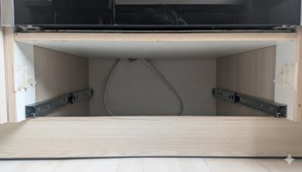

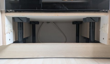

wir haben eine kleine Küche und sind immer auf der Suche nach mehr Stauraum. Letztens ist mir aufgefallen, dass unter unserem Backofen noch ungenutzer Platz hinter einer Blende versteckt ist:
Der Backofen sitzt auf einem Zwischenboden, der direkt mit Sockelfüßen abgestützt ist. Die sehen aus wie die anderen Sockelfüße, die in der Küche verbaut sind, nur mit zwei Verlängerunsstücken dazwischen. Ich gehe davon aus, dass ich die Sockelfüße wiederverwenden kann.
Mein Plan sieht wie folgt aus (Bleistift = existierende Korpusteile, Schwarz = wird neu gebaut)
Ich baue einen kleinen Korpus aus 15 mm Multiplex (das habe ich gerade da): Links und rechts zwei Seitenteile und ein Boden, damit von unten kein Dreck/Staub reinkommt. Oben zwei Traversen, damit ich die Rückwand befestigen kann und den Korpus oben anschrauben kann. Die Seitenteile gehen durch und stehen auf den Füßen, sodass das Gewicht vom Backofen nach unten abgetragen wird.
Den Schubkasten mache ich ebenfalls aus 15mm Multiplex. Als Auszüge habe ich glaube ich noch ein Paar Hettich Kugelauszüge herumliegen, ansonsten kaufe ich ein Paar Unterflurauszüge. Die existierende Blende dient als Schubkastendoppel. Ich weiß noch nicht, ob ich einen Griff verbaue - zum einen müsste ich einen Griff finden, der zu den anderen passt, zum anderen kann ich dann das ganze nicht mehr zurückbauen. Ich denke, man kann den Schubkasten auch gut von unten greifen (evtl. mache ich einen Ausschnitt/Griffmulde in den Korpus).
Was haltet ihr von dem Plan? Habt ihr Verbesserungsvorschläge?

Ich mach einen anderen Vorschlag. Nimm den Backofenschrank heraus und lass den Boden drin, die Füße machst du ab (kann sein dass die Gleiter nicht geschraubt sind, dann vorsichtig mit Stechbeitel lösen, was vermtl. nicht zerstörungsfrei gehen wird)
Dann sägst du einen passenden Unterboden zu und schraubst den seitlich an. Ggf. neue Früße dran, den Schrank wieder einschieben und ausrichten.
Kauf dir oder bau eine Schublade (Die Blende als Front nehmen) mit Auszugschienen.
Beispiel fertige Boxensysteme:
https://www.lignoshop.de/schubkaesten-auszuege/zargenfuehrungssysteme/
Vorteil ist dass du dann die komplette lichte Breite des Schrank nutzen kannst.

Also so ganz verstehe ich nicht, was du meinst. Ist das nicht genau das, was ich vorhabe?
Oder meinst du, ich soll diese kurzen Seitenteile unter dem Boden noch absägen? Dann hätte ich 2x19 mm mehr.

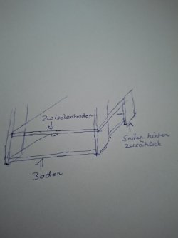

Nein, einfach unten einen Boden zw. die Seiten montieren, hinten schmale Seiten dann brauchst du nicht extra einen kleinen Korpus bauen.
Aah, jetzt versteh ich dich. Ja das wär auch eine Idee, aber den Ausbau stell ich mir Recht aufwendig vor. Vermutlich muss da der Backofen auch mit raus.
Da erscheint ist mir einfacher einen Korpus zu bauen..
4.559
Würde einfach ein 16 mm ? Streifen auf beiden Seiten aufschrauben.
Vorne stehen ja ca.80 mm also ca. 480x165
Sockelfüße sind dann überflüssig das halten die Nachbarschränke locker mit.
Auf die dann ebene Fläche den Unterflurauszug.
Gemini war so nett….
