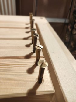

Pozidriv ist halt Murks und bald Geschichte. Das Patent ist von 1962 - es hat ja einige Jahrzehnte gute Dienste geleistet.
Torx-Schrauben, benötigen halt praktisch keine Axialkraft mehr und das maximal übertragbare Drehmoment ist deutlich höher. Alles hat seine Zeit. Man kann natürlich auch noch Schlitzschrauben verwenden… :emoji_rolling_eyes:
Wie ich selbst letztens, weil ich einen riesen Pott davon rumliegen habe und sie so schön sind.
Aber natürlich absurd aufwändig in der Verarbeitung
