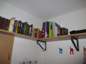

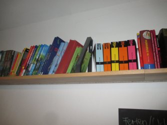

Immmer da wo ein Winkel ist, passt kein Buch. Aber die neben den Winkeln stehnden Bücher kippen etwas in richtung Winkel.
Klar, aber die Winkel sind schmal, da verliere ich jeweils nur ein paar mm. Und kippen sollte da nichts - ich habe vor, die Bücher von beiden Seiten bis zu den Winkeln zu stellen. Über die Muttern kommt dann irgendein "Schutz" (ob einfach eine Pappe oder ein dünnes Holzbrett), auf den dann ein Buch gestellt wird. Da es primär um das Aufbewahren nur seltener gelesener Bücher geht, gibt es diverse Möglichkeiten. Und ja, ich werde mir trotzdem auch nochmal angucken, wie es mit "Winkeln drunter" aussähe.

Gern geschehen. Wollte meine Tochter unbedingt so haben. Die Dreiecke sind von einem schwedischen Möbelhaus - auch wenn ich die nicht leiden kann.
