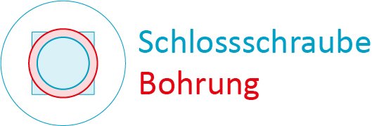

Ich kann nur rund bohren, die Schloßschrauben aber sind ja unterm Teller viereckig. Wenn ich dafür ein rundes Loch bohre, drehen sie blind
Hallo @ahnungslos ,
du musst den Bohrdurchmesser nur etwas größer als den Schraubendurchmesser wählen (siehe Abbildung). Beim beherzten Festziehen der Mutter ziehen sich die überstehenden Ecken des Quadrats in deine Möbelbauplatte, sodass die Schlossschraube nicht mitdrehen kann.
