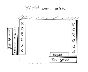

ich bin für einen Werkzeugschrank auf der Suche nach dem richtigen Beschlag/Scharnier für die Türen. Innen an die Türen möchte ich Regale einlassen und die Türen sollen einen Öffnungswinkeln von 270 Grad haben, um sich von außen an den Korpus anzuschmiegen. Anders gesagt: im geöffneten Fall sollen die Regale links und rechts vom Korpus stehen.
Aufgrund des Regals wird die Tür natürlich ein gewisses Gewicht haben. Ohne Inhalt wird die Tür mindestens 6kg wiegen [1], mit Inhalt wahrscheinlich das doppelte. Eigentlich finde den "Häfele Aximat 300 SM" sehr interessant, aber können diese das Gewicht tragen?

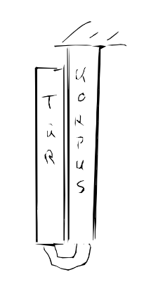

Hier noch ein Bild, wie genau ich mir das vorstelle:
8.171

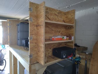

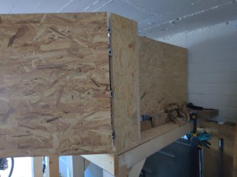

habe was ähnliches gebaut, einen Barschrank mit Koffertüren. Da habe ich verdeckte Scharniere verwendet. So lassen sich die Türen 180° neben den Korpus klappen.

@IngoS Oh, das sieht auch cool aus. Wenn ich mir das richtig vorstelle, würde das in meinem Fall aber bedeuten, dass ich im geschlossenen Fall auf die Schrauben gucke? Jetzt wo ich drüber nachdenke.... pendeln die überhaupt in beide Richtungen? Oder stelle ich mir deine Idee ganz falsch vor?
Mit verdecktem Scharnier
Geschlosssen
offen
