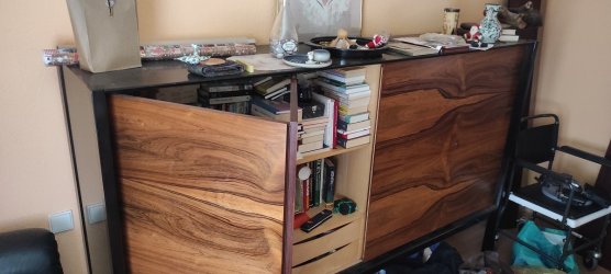

ich versuche es einmal an dieser Stelle. Es geht darum einen Schrank mitzunehmen von dem ich nicht weiß, wie dieser zerlegt werden könnte.
Dieser ist symmetrisch aufgebaut. In der Mitte ist ein Steg der diesen teilt und dort habe ich in den Ecken diese Schrauben gefunden die mit einer halben Drehung einen Stift freigeben. Wie der Schrank von hinten aussieht weiß ich noch nicht.
In den äußeren Ecken habe von Innen keine Schrauben finden können.

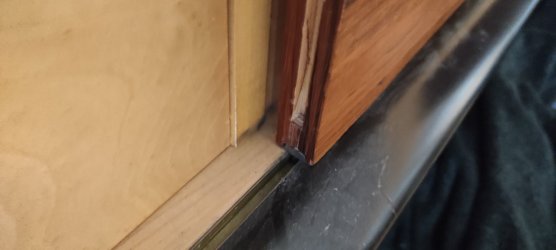

Unten und oben gibt es eine Führungsschiene und ich dachte irgendwie aushängen zu können. Aber danach sieht es auch nicht aus.
So und nun bin ich auch schon mit meinen Ideen am Ende. Kennt ihr irgendwelche Bauweisen in diese Richtung die eine Demontage zu lassen könnten?
Tragen wird man den sicherlich nicht so ohne weiteres können.

für dieses Zapfenband schon einmal vielen Dank. Aber was ist dann mir den Führungen am Ende der Tür?
Die kann man sicherlich nicht so einfach aushaken oder?
Bei der Größe braucht man ansonsten wohl mindestens 2 Personen. wenn man das gedreht heraus nehmen will oder auch später wieder einführen will.

...jetzt sehe ich, es ist eine Falttür... und Dir geht es um deren rechte Seite. Mache doch einmal Bilder von der oberen Führung.
Ansonsten: Zapfen der rechten Türseite etwa in die Mitte bringen, Deckel leicht anlupfen... und die Tür lässt sich entnehmen. Die Führungen greifen ja nur wenige Millimeter.
Oft sind solche Schiebetürführungen auch so aufgebaut, dass sich die komplette Tür ein paar Millimeter nach oben schieben... und dann unten herausnehmen lässt.
Sprich: Oben ist der Führungszapfen etwas länger und hat etwas Platz nach oben. Die Schwerkraft sorgt dann dafür, dass der untere Führungszapfen auch in die Schiene gleitet und der obere Führungszapfen dann halt mit seinem obersten Drittel in der Schiene sitzt.
Gibt es oben denn überhaupt eine Schiene?
