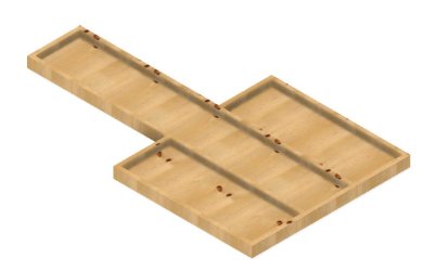

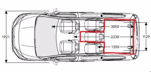

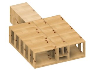

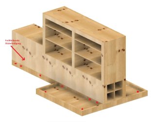

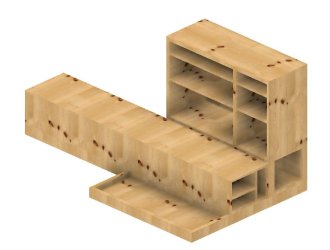

Wieder komplett umgeplant. Ich brauche für mein Glück noch irgendwelche Befestigter mit denen ich die drei Kisten (s. Bild) vorne einfach in die Bodenplatte stecken kann. So dass sie nach vorne und oben gesichert werden. Hinten kann ich Schrauben mit Einschlagmuttern benutzen. Links und rechts kommen zwei große Schubladen rein, die ich nach hinten aus dem Kofferraum raus ziehen kann. So bleibt die komplette Ebene der Ladefläche erhalten und mir geht "nur etwas" Höhe flöten. Wenn mir hier jemand irgendwelche "Steckhalter" nennen kann die einige Belastung stand halten, hätte er einen anderen Menschen sehr glücklich gemacht. Das gibt bestimmt alles Karma Punkte. :emoji_slight_smile:
Dawa
29. Dezember 2014
126
Doch sogar 4 Stück. Daran wollte ich die Bodenplatte befestigen.
1. Die Punkte sind unter den Kisten (Das würde wahrscheinlich noch gehen).
2. Ich hätte immer das Teil vom Zurrgurt auf den Kisten (Das fände ich nicht so schön).
Deshalb wollte ich eine Bodenplatte(oder Latten) nutzen. Diese an den Schrauben der Zurrpunkte befestigen und dann auf der Platte eine eigene Befestigung zum stecken/schrauben machen. Fände ich vom Handling deutlich attraktiver als mich immer über den Gurt zu ärgern, der dann wahrscheinlich wieder mal klemmt oder mir irgendwas zermackt.

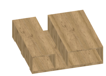

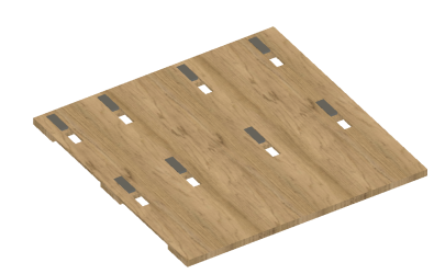

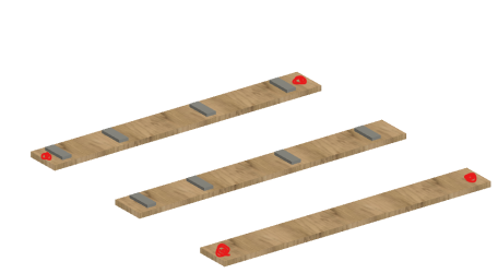

Ich glaube ich habe die finale Version gefunden. Der mittlere Sitz bleibt drin. Meine Frau hat da recht. Evtl. wollen die beiden auch mal einen Freund mitnehmen. Wenn man den mittleren Sitz umklappt, baut er auch nur minimal auf.
Die Grundplatte besteht jetzt aus 3 22mm Multiplexplattenabschnitten. Da drauf kommen die Sherpa S20 (Auf dem Bild in grau gezeichnet). Die Haltepunkte mit dem Auto in rot.
Da drauf kommt eine 12mm Multiplexplatte (die Löcher mache ich von unten noch mit 3mm MDF zu, damit da nichts rein fällt)
Jetzt kann man gemütlich die Schubladenschränke(Schubladen nicht gezeichnet) einschieben und am Kofferraum mit 3 Senkkopfschrauben und Einschlagmutter (nicht gezeichnet) verschrauben. Die Mitte bleibt frei. Wenn ich den mittleren Sitz umklappe kann ich hier Leerrohre verstauen. Diese kann man schnell ausräumen und hoffentlich(noch nicht gemessen) das Fahrrad senkrecht reinstellen. Die Kinderfahrräder passen links und rechts daneben. Für die Schubladen habe ich Teleskopschienen mit Verrieglung gefunden.
Die untere Platte ist ebenfalls 22mm Multiplex. Alles andere wird 15mm Multiplex.
VENEREA
27. Dezember 2005
1.203
Franken
Mal meine Sicht
Wir bauen auch viele Fahrzeuge aus.
Warum willst du diese Sherpa verwenden?
dann hast doch in der 12 Multi wieder Löcher drin wo Dreck reinfällt etc. Diese verschließ du dann nachträglich mit der 3MDF?
Ich würde die 22Multi an den Haltepunkten festmachen, da drin sind von unten Einschlagmuttern drin.
Auf die 12 Platte unten noch vor der vordersten und vor der hinteren 22 Multi was drunter schrauben/leimen.
Dann geht die ganze Bremsenergie nicht immer auf die Schrauben.
Die Kiste wie du es geschrieben hast von oben wieder verschrauben mit Senkschrauben und Einschlagmuttern.
So hast du wenn die Kisten nicht drin sind eine glatte Ebene Fläche.
Als Auszüge kannst auch mal bei S+O schauen.
Ich kenne deine verlinkten nicht, weiß nur dass die von S+O noch nie Probleme gemacht haben... hab ich schon mehr als 100 Schwerlast eingebaut.
Gruß Sebastian

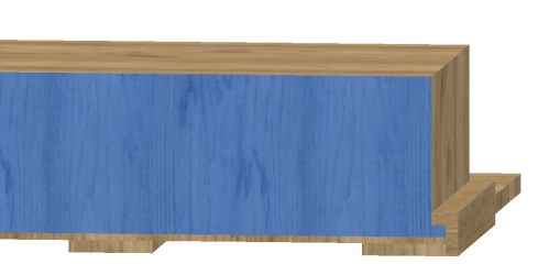

Das Problem war, dass ich die Kisten vorne an den Sitzen nicht Festschrauben kann. So lang sind meine Arme nicht, Ich habe deine Idee so verstanden.
Ich habe die Seite der Kiste farblich markiert, damit man Bodenplatte und Kiste unterscheiden kann. Die Kiste schiebt man dann einfach gegen den Anschlag. Dieser hält die Kiste auch von oben. So kann ich die Kiste vorne einschieben und in der Mitte und Hinten Einschlagmuttern mit Senkkopfschrauben verwenden.
Die Auszüge habe ich mir auch angeguckt. Dieser gefällt mir ganz gut.

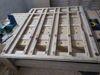

Das stand oben schonmal. Wie selektiv man doch lesen kann. Ihr habt Recht, das könnte tatsächlich etwas zu viel wiegen. Andererseits erscheint mir 8mm etwas zu fragil. Ich denke ich werde 12mm nehmen. Es bringt ja nichts wenn die Teleskopschiene 200KG hält und die Schublade nicht. Oder hält 8mm Pappel tatsächlich mehr als man(ich) denkt? Innenmaß der größeren Schublade 1100x600mm.
In dem einen Bild fehlen von oben noch die Löcher. Unten drunter will ich noch Teppich kleben und vorne kommt noch eine Anschlagkante um die Bremsenergie zu schlucken.
Dann wird es später eine Platte geben und die Schubladen. Entweder ist die Platte oder die Schubladen verbaut.

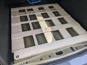

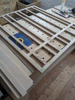

Passt alles wunderbar. Die Teleskopschienen sind top. Das einzige was mir nicht gefallen hat, sind die großen Bohrdurchmesser.
Zu zweit bekommt man das locker reingehoben. Vorne wird es gesteckt und hinten geschraubt. Zu den Rücksitzen gibt es ebenfalls einen Berührungspunkt. Somit sollten selbst kleinere Unfälle kein Problem sein.
