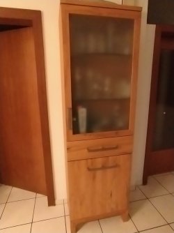

ein bisschen in die Welt des 3D Druckes eingetaucht, möchte ich gerne einen Schrank für Drucker und Werkzeuge bauen.

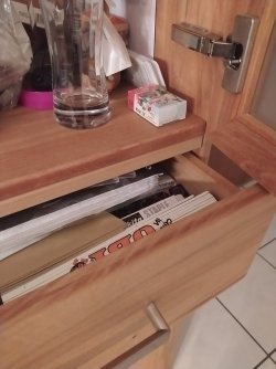

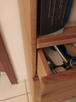

Bei meinem Vater steht ein Schrank, der mir vom Grundaufbau sehr gefällt. Diesen würde ich gerne in größer nachbauen, und es ist auch eine gute FreeCAD Übung. Hier erstmal Bilder:
Die Außenwände sind 20mm stark. Die Korpusse sind komplett verübelt, untereinander verschraubt. Eingelassene Sperrholz Rückwände.
Ich würde den Schrank gerne mit folgenden Änderungen nachbauen:
Größer, 70cm breit, 80cm tief. Der Drucker braucht das leider so.
Den Unterschrank würde ich für alles Mögliche verwenden, in die Schublade würde ich Werkzeuge reinlegen. In den Oberschrank kommt der Drucker rein. Dafür möchte ich gerne den Drucker auf einer Platte mit Unterflurauszügen haben, damit ich ihn zu Wartungszwecken rausschieben kann. Der Drucker wiegt 20kg. Die Tür bzw. den Druckraum möchte ich luftdicht verschließen. Im Druckraum wird ein kleines Filteraggregat drin sein.
Oben drauf hätte ich gerne einen flachen Schrank (maximal 30cm) für Filamentrollen. Ich möchte die gerne oberhalb des Druckers haben, damit die Wärme des Druckers offene Rollen trocken hält.
