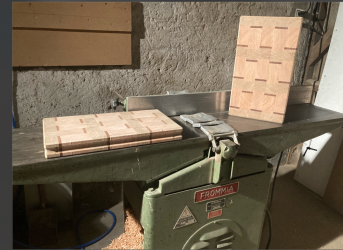

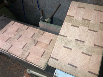

So mal etwas zusammengewürfeltes, ursprünglich wollten wir etwas aus ollen Eichenbohlen machen die seit auf dem Grundstück das ich gepachtet habe. Wenn da nicht der Holzwurm..
Naja, zu Hause schnell was anderes gefunden und das genommen, das dunkle war auch ein Fund. Könnte Mahagoni gewesen sein,
gut hart also bestimmt was tropisches?
Schleifen, Ölen, mal gespannt wie sich das so verhält beim Ölen und Stirnholz ‍♂️
Man sieht auch gut das bei unsrer Dickte die Messer fällig sind, als ich die zumindest mal abgeschmiert und unter die Haube geschaut, also nicht aus reiner Neugier ( Riemenspannung, noch dazu furztrocken) mit Eding zu lesen:
"Messer gewechselt 1997...". Oh und Pfeifen tut sie auch, also von der hinteren Welle ist bestimmt ein Lager fällig.
@Lorenzo hier übrigens die Abrichte.. :emoji_wink: Screen Shot 2023-12-17 at 6.17.20 PM.png Screen Shot 2023-12-17 at 6.18.17 PM.png

Hab sowas noch nie gebaut, bin aber motiviert, daher die Frage: welchen Leim hast Du dafür genommen? Wegen nicht-wasserlöslich und idealerweise nicht böse giftig?
Danke!
7.073
Zur Sicherheit vor dem Schleifen mit heissem Wasser wässern, ev. erst nach dem Grobschliff damit die Riefen der Scharten nicht hinterher im Gebrauch aufstehen und abzeichnen. Das ist einfach, gibt wenig Arbeit und hilft.

Hat sowas jemand schon mal mit Knochenleim oder Gelatine verleimt und kann sagen wie lange das hält?
rhinelander61
10. Juli 2008
286
Moin.
Wir haben einige Hirnholzbretter im regen Gebrauch.
Geleimt mit Tidebond III Ultimate, mit Hand gespült, ab und an mit Walnussöl gepflegt.
