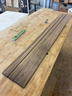

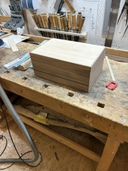

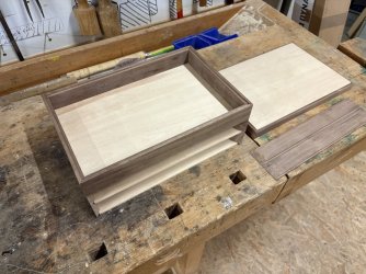

Die Reste fix an der Bandsäge aufgetrennt und ausgehobelt. Danach die Nuten gefräst und die 45° Schrägen für die Gehrungen gesägt.

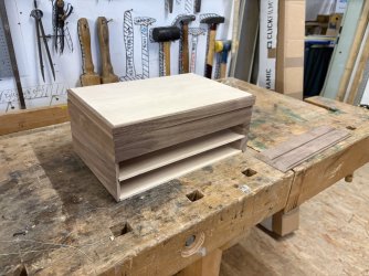

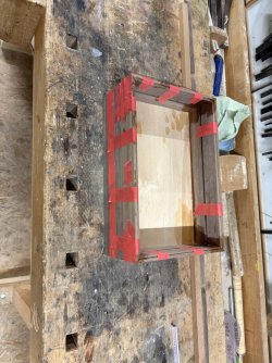

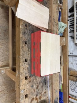

Mit der Klebebandmethode dann die Kiste auf Gehrung verleimt. Das große untere Segment habe ich nicht verleimt sondern nur als Positionierhilfe mit Klebeband fixiert.
Erstmal lose alle drei Böden eingelegt und noch kleine Korrekturen weggehobelt und geschliffen. Passt soweit.

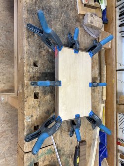

Deckel verleimt. Hier reichen die kleinen Klemmen.

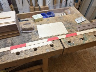

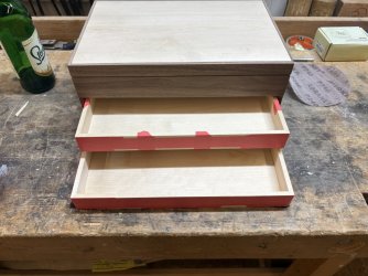

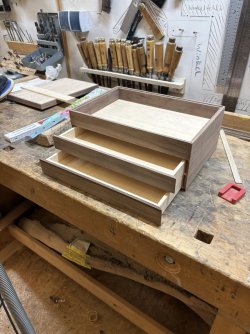

Dann mussten die kleinen Schubläden hergestellt werden. Böden und Rahmen sind 7mm stark oder dünn, wie man will. Sowohl an Rahmen, als auch Boden wurde ein 3,5x3,5mm Falz gefräst. Verleimung dann auch mit der Klebebandmethode. Passt saugend! Die Einschübe aus Birke bekommen noch eine Blende aus Nussbaum. Die Blende ist das nicht verleimte Teil des unteren Kastens. Muss noch geteilt werden.
Zwischen den beiden Schubladen entsteht natürlich ein kleiner Spalt. Ein Streifen Wenge passte genau rein. Ich bin mir noch unsicher ob ich das schön finden soll. Eventuell hobel ich den wieder runter und klebe Nussbaum ein.

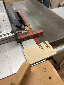

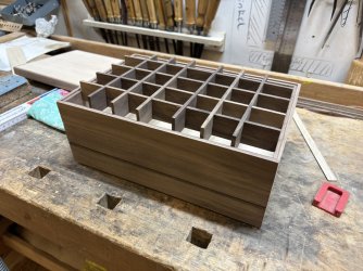

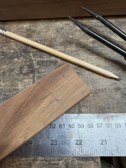

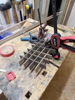

Für Ringe und Kleinteile benötigt das obere Fach noch Einteilungen. Aus anderen Restabschnitten hab ich 5mm dünne Streifen ausgehobelt. Die Nuten habe ich auf der FKS eingesägt. Wenn man alle Streifen mit Klebeband fixiert klappt das wiederholgenau und gut. Die erste Passprobe war erfolgreich. Eingesetzt wird aber erst nach dem ölen.

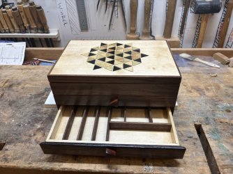

Endspurt, in einem Monat ist Weihnachten! Griff hab ich wie gesagt aus einem Rest Pflaume gebastelt.

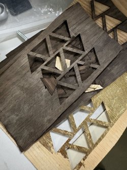

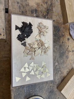

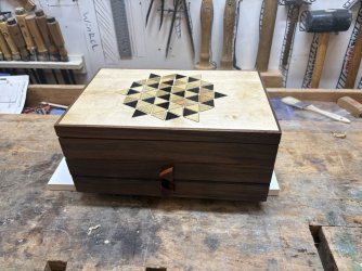

Dekoration der Kiste sollen gleichseitige Dreiecke mit Kantenlänge 30mm werden. So sind auch schon die beiden Griffe und das wiederholt sich dann auf dem Deckel. Aus Furnierresten hab ich fix die Dreiecke ausgelasert. Letztes Mal hatte ich einen Bogen "vergoldet". Die Vorlage musste natürlich mit der Metallseite nach unten in den Laser.

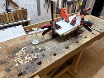

Mit den verschiedenen Farbtönen hab ich Schrittweise etwas zusammengepuzzelt und mit Weißleim verleimt.

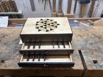

Jetzt nur noch etwas Öl auftragen und Weihnachten kann kommen. Auf den Bildern glänzt es noch etwas da frisch geölt. Getrocknet wird es dann seidenmatt und damit etwas dezenter.

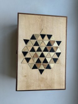

Ganz im Ernst, ich stehe total auf solche Arbeiten wie du mit den Dreiecken realisiert hast. Die sind einfach aufgeklebt, oder? Keine Einlegearbeit? Magst du noch ein Foto direkt von oben machen und hochladen?
13. März 2018
1.467
Leipzig
Das ist nur aufgeklebt mit Weißleim. Einlegearbeit wäre mir jetzt zu aufwendig gewesen. Da hätte ich erstmal ein passendes Furnier für den Deckel besorgen müssen. Die Reste waren alle wellig. Das allein hätte man bei normaler Verarbeitung zurechtpressen können. Aber ich bräuchte es ja vorab plan für den Laser. Einen Test hatte ich letztens erfolgreich durchgeführt. Das Thema werde ich bei einem der nächsten Projekte wieder aufgreifen. Bild des Schmuckkästchens liefere ich demnächst nach.
