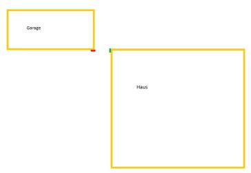

ich möchte gern ein kleines Gartentor bauen, welches die Lücke zwischen unserer Hauswand und der Garage schließt. Diese Lücke ist gleichzeitig der Zugang zum Garten. Der Bau des Tores selbst ist kein Problem, ich habe nur eine kleine "Herausforderung". Ich möchte jeweils am grünen und roten Strich ein Kantholz an der Wand anbringen. Am grünen soll das Tor und am roten der "Schließpunkt" befestigt sein. Der grüne und rote Punkt liegen genau in einer Flucht, auch wenn es auf der Skizze nicht 100% so aussieht.
Wie bekomme ich jetzt am besten einen Schließmechanismus realisiert, der mir sowohl das Schließen von der Garten- als auch von der Auffahrtseite ermöglicht? Ich würde das Schloß ja spontan auf der Ecke der Garage anbringen, aber dann komme ich ja nur von der Gartenseite ran. Ich hoffe ihr versteht was ich meine.
Mir fällt spontan nur ein Schloßkasten ein, aber das würde ja sehr bescheiden aussehen, denn ich wollte das Tor einfach nur (vereinfacht gesagt) aus einer Reihe Lärchenbretter bauen.
Habt ihr bessere Ideen bzw. Lösungen für mich?

Hallo @gospat83!
Wie wäre sowas: https://www.kaufland.at/product/348145362/ oder suchst du was modernes in Edelstahl?
Ich nehme an der Garten ist die Fläche im unteren Bildbereich?
Soll das Tor regelmäßig verwendet werden so dass ein (gleichschließender) Schließzylinder (für einen Generalschlüssel) bevorzugt wird? Oder wäre auch möglich, dass das Tor in der Intensivnutzungsphase im Sommer nur verriegelbar ist damit es zu hält und am Saisonende mit Schloß verschlossen wird (ev nur von innen)?
Wenn das Tor auf der anderen Seite angeschlagen würde, wäre da nicht ein einfacherer Durchgang möglich, da man das Tor ggf um mehr als 90 Grad aufmachen könnte (und es dann weiniger im Weg wäre)?

Hallo Daniboy,
genau, die untere Fläche ist der Garten. Gleichschließend benötige ich nicht, aber es soll regelmäßig abschließbar sein, damit die Kinder nicht unbemerkt stiften gehen können. Das Tor andersherum anzuschlagen ginge auch, aber auch mit der jetzigen richtung ist eigentlich ausreichend Platz da.
Dein verlinktes Schloss finde ich richtig gut, von Kotarbau habe ich auch schon Griffe. Die sind ziemlich gut verarbeitet :emoji_ok_hand:

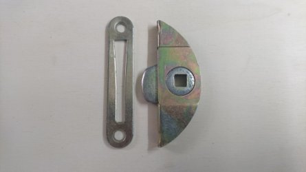

Ich bin selbst gerade dabei, einen Schließmechanismus zu konstruieren, der ohne einen Kasten auskommt.
Ausgangspunkt war ein Fenstergriff, der mir in die Hände gefallen ist. Zwischen zwei Griffe - zur beidseitigen Bedienbarkeit - müsste ein Schliesshebel am Vierkant eingepasst werden Ein Foto zeigt, wie es gedacht ist. Ich war gestern gerade bei einem Schlüsseldienst, leider mit der Auskunft: fertig gibt es das nicht.
Zwei Probleme habe ich noch: der Vierkant lässt sich nicht lösen (ich müsste einen längeren einsetzen). Und der Griff ist recht schwergängig.
Vielleicht bekommen wir beiden - auch mit Hilfe der anderen - eine Lösung hin.

@raziausdud Es gibt auch Fenstergriffe mit losem Stift, schwer gehen die, da Fenstergriffe meistens eine Rastung haben. Da sollte es aber bestimmt auch noch welche ohne geben.
Aber wieso nicht eine normale Drückergarnitur nehmen?
Auf beiden Seiten ein Griff möglich und natürlich auch leichtgängiger, oder halt nur nen Griff auf einer Rosette,
12.317
Ich könnte Dir ein Einreiberschlösschen zum Einlassen anbieten aber mehr wie 15mm kommt die Zunge nicht heraus. 7mm Vierkantmaterial hätt ich auch bis 30cm.
Das hab ich nicht erwähnt. Tatsächlich habe ich meinen ersten Versuch mit einer Drückergarnitur einer Zimmertür gemacht. Nur das was ich Türklinke nenne, war uns zu groß, deshalb die zweite Idee mit dem kleineren Fenstergriff. Der war meiner Frau anfangs noch zu groß, „geht aber“ inzwischen. Unsere Verandaverglasung hat ein recht zierliches Profil.
Das ist es was ich suche. Vielen Dank.Ich habe geahnt, dass es so etwas gibt. Verstehe ich das richtig: willst Du mir Dein gezeigtes Teil verkaufen oder ist es einzig der Hinweis auf so ein Teil? Ich habe Dir eine PN dazu geschrieben.
