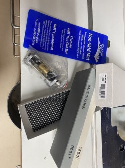

Ich benutze mittlerweile 2 DTM Diamantplatten. Die großen aus Vollmaterial. Die lassen sich von beiden Seiten benutzen mit unterschiedlichen Körnungen von extra grob bis extra fein. Planheit immer garantiert. Sind halt sauteuer aber bei richtigem Umgang halten die auch lange. Man darf beim schärfen halt keinen Druck ausüben. Das vertragen die Diamanten nicht und der Abrieb verringert sich. Dazu benutze ich Glasreiniger aus der Sprühflasche.
Sind schnell aus der Schublade geholt, geschärft, abgewischt und wieder verstaut. Benutze auch immer die Schleifführung von Veritas dazu. Meistens reichen ja ein paar Hiebe mit der Einstellung an der Schleifführung für die Mikrofase auf dem extra feinen Stein und das Abziehen der Spiegelseite aus.
Ich hatte damals mit Wassersteinen angefangen was halt immer eine Sauerei war. Und die Steine plan zu halten empfinde ich auch als unnötige Arbeit wenn es was besseres gibt. Ich schärfe aber auch viel und gerne seit ich die Diamantplatten habe.
Um die Stechbeitel und Schnitzmesser auf Rasierschärfe zu halten ziehe ich die bei Bedarf über ein Leder wo Polierpaste drauf ist. Das Leder ist auf ein Holz geklebt.

Und es gibt keine Oberflächenspannung wie bei Wasser daher verteilt es sich beim Schärfen automatisch.
Sollte mal Öl von dem Hobelmesser oder Stechbeitel auf die Diamantplatte kommen wird das auch gleich aufgelöst und hält die Schleiffläche sauber.
