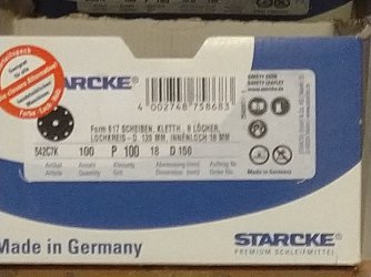

Sehe das jetzt erst: Schleifscheibe 4-6 mal lösen. Das ginge mir wohl ähnlich mit meinem Starcke, aber zwei drei mal wechsle ich auch schon mal. Warum eigentlich das häufige wechseln?
