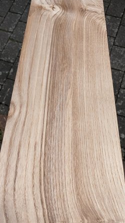

Zu Deinem Exzenter-Schleifer:
Auf welcher Stufe hast Du den stehen? Da gibt es ein kleines Rad im rot, da auf die höchste Zahl.
Auf der höchsten :emoji_slight_smile:
Hast Du den abgesaugt? Gute Absaugung = viel besserer Abtrag.
Ja.
Ich habe sehr gute Erfahrungen mit Schleifnetzen von Abranet gemacht. Längere Standzeit, höherer Abtrag.
Ich bin mit dem Schleifpapier eigentlich zufrieden. Standzeit bisher super. Ich vermute, dass ich einfach zu ungeduldig bin, und ich durch Druck auf das Gerät die Wellen im Holz einfach schneller nivelliere. Ich werde auch noch mal den Mirka probieren, ob die Vibrationen da weniger stark ausfallen.
Für Abranet war ich bisher immer zu geizig. Das Rhinogrip ist auf jeden Fall Welten besser als das Noname-Schleifpapier, das ich vorher benutzt habe. Da musste ich andauernd wechseln...
