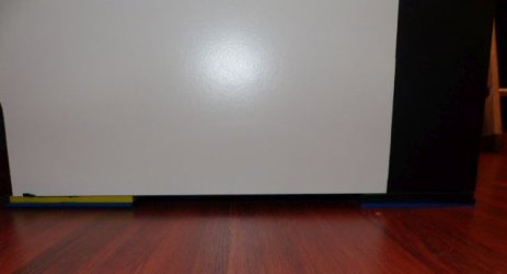

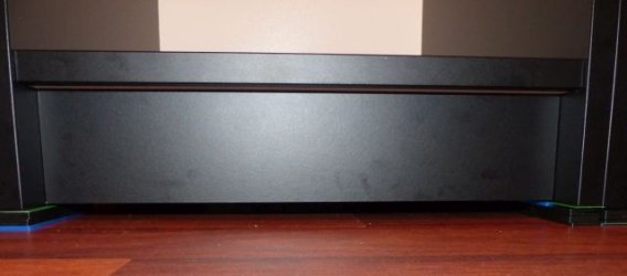

Ich habe mal ein Foto gemacht wie es aktuell beim dritten Schrank aussieht, das sie die linke Seitenwand. Da sieht man schon das es ziemlich weit oben steht, das sind ca. 2 cm (dazu auch noch mal ein Foto von vorne). Der vierte Schrank würde ja noch höher werden.
Geht das tatsächlich so in Ordnung oder kann das den Schrank beschädigen?
Die Klötze sind ca. 9,5 cm lang, ich habe sie (wie man auf dem Foto hoffentlich erkennt) eben hinten und vorne ganz rein geschoben. Da die Schränke 40 cm tief sind, ist da natürlich in der Mitte alles frei. Kann man das so lassen oder ist es besser auf der gesamten Länge unter zulegen?
Ansonsten habe ich sie wohl soweit gut gerade, das sie nicht wackeln, obwohl sie noch nicht an der Wand sind (was natürlich noch gemacht wird, wenn es soweit ist).
Das ist natürlich für mich so am einfachsten, falls die Klötze nicht gehen, dann halt noch mal mit Holz.

das kannst ruhigen Gewissens so lassen. Wenn unter allen Regalseiten solche Klötze liegen, wird da nichts passieren. Aber du solltest die Schränke trotzdem oben an der Wand fixieren.
