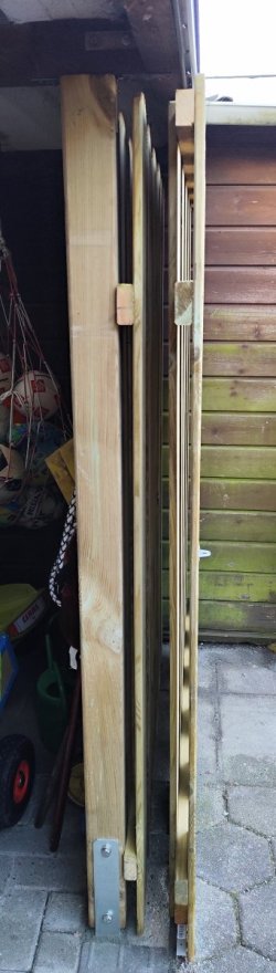

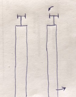

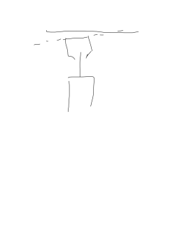

Ich hab’s mal Skizziert was die 2 Kollegen vermutlich meinen - verwunden/verdreht
Wenn das Dach nach hinten abfällt würde der Effekt auch eintreten

Ja ich schaue mir das gleich genau an. Aber das kann normal nicht sein. Ich dachte schon, das ihr meint die Schine in sich ist verdreht.
Aber das die Schine nach hinten oder vorne weg kippt kann normal gar nicht sein.
Wenn man mein bild betrachtet, dann geht die Dachschräge nur von Rechts nach Links. Sieht man auch an den abstand von dem Grünen Dachblech nur Laufschiene

Die Schiene muss nicht in sich verdreht sein, aber es genügt wenn sie durchgehend gleichmäßig nach hinten oder vorne geneigt ist.

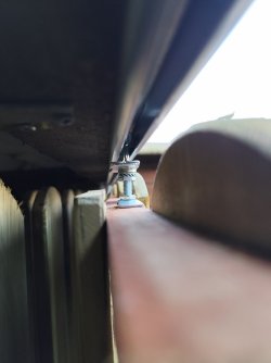

Du meinst unten dass er auf der Führung unten am Boden aufliegt, nein das kann nicht sein das habe ich schon kontrolliert und ich habe das Tor gerade mal komplett ohne untere Führung laufen lassen und auch dann läuft es schwer.
Aber irgendwas ist da oben glaube ich das Problem weil es hört sich sehr schleifend an und der rollwagen sitzt auch irgendwie schief aber sobald ich ihn korrigiere setzt er sich gleich wieder schief rein.

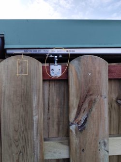

Komisch ist auch so wie man auf dem Bild sieht sobald er in das kurze Stück was ich angesetzt habe mit dem hinteren Wagen reinläuft, geht es leichter

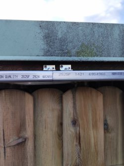

Aber nur etwas und komischerweise, ist das nicht der Wagen der etwas schief sitzt. IMG_20250216_084321.jpg IMG_20250216_085236.jpg IMG_20250216_085831.jpg

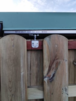

Ganz mittig sitzt die Halterung nicht auf der Tür aber glaube nicht das es daran liegt.
Würde testhalber mal die Aufhängwinkel (letztes Bild) nach innen setzen hätte auch den Vorteil das sie weiter Außen sind und der Achsabstand größer wird.
Durchhängen tut die Schiene nicht? Scheinen etwas wenig Befestigungspunkte zu sein die 440 mm Achs lt. Montageanleitung sind gegeben?

Könntest Du mir noch mal erklären was du damit meinst dass die Halterung nicht ganz mittig auf der Tür sitzt.
Sorry was meinst du jetzt mit aufhänge Winkel nach innen setzen so dass sie weiter außen sind?
Habe das halt alles so gemacht dass das gleichmäßig verteilt ist.
Wie gesagt in diesem Zustand wirklich kontrollieren kann ich nicht ob irgendwas durchhängt oder nicht aber falls doch dann ist das wirklich schlechte Qualität.
Leider konnte ich die 440 mm Abstand nicht einhalten weil als ich das gemacht habe, hatte das Ende der Schiene keinen befestigungswinkel mehr. Und da ich dort einen Übergang zu einer zweiten Schiene habe ist die Schiene an der Stelle am Ende richtig runter gebogen und ich bekam sie nicht mehr hoch auf die zweite Schiene.

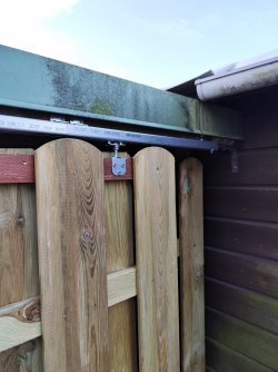

Daher musste ich einen Winkel ganz ans Ende setzen. (Siehe Bild) Und somit haben sich die restlichen befestigungs winkel auf knapp 600 mm Abstand verteilt. Ich habe aber auch einen ganz einfachen handelsüblichen Winkel aus dem Baumarkt noch zusätzlich dran gemacht bzw könnte da noch mehr von dran machen.
Ich habe das gerade mal mit einer provisorischen Vorrichtung und einem Eimer Sand getestet aber es ist sehr schwierig dort verlässlich eine Aussage zu treffen ,weil das ganze doch recht wackelig läuft und sobald das Gewicht nicht genau gerade nach unten gezogen wird ,geht der Wagen eh schief und verkantet sich.

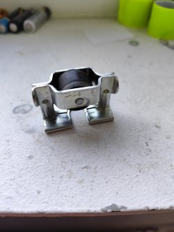

Was ich aber gesehen habe ist, dass die rollwagen wenn ich die rausnehme an zwei Punkten auf der hinteren Seite Schleifspuren haben. Dort ist das Metall schon eingearbeitet.
Zusätzlich musste ich feststellen dass der Balken an dem ich das Teil befestigt habe eben doch nicht genau vage ist quasi, und eben doch die Schiene etwas schief zu setzen scheint was ihr vorhin schon mal meintet.
Nur was komisch ist, das ist genau andersherum als die Schleifspuren, also wenn ich nur mit kleinen Teilen oder sonstiges die Schiene gerade mache, würde das schleifen noch schlimmer werden
Ich glaube auch das liegt an den rollwagen die sind einfach zu schlecht konstruiert, wenn ich mit meiner provisoriumhalterung einfach mal das mit den Fingern etwas runterziehe und lasse es rollen setzt sich das Teil immer schief rein und ich habe diese Schleifspuren und der scheuert an der Schiene auf einer Seite.

600 sind evtl. etwas viel Abstand je nach dem wie stabil die Laufschiene ist.
Vielleicht könnte man statt der Winkel ein durchgehendes Aluprofil oder ne Holzleiste nehmen um die Laufschiene zu befestigen.

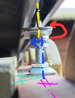

Hallo Andre,
die dicke Unterlegscheibe gehört sicher auf das Anschraubblech des Führungswagens, so verschiebt sich das beim Anschrauben nicht außermittig. Und das Tor muss am Schwerpunkt aufgehangen werden.
ich glaube nicht, denn so ist es in der Anleitung verzeichnet. Und die Schraube selbst hat ja auch eine Kegelförmige unterseite.
Das ist ja auch keine Unterlegscheibe. Das ist 2 teilig und ist so Tellerförmig gemacht . Damit sich das immer ausgleicht. Schwer zu beschreiben.

Ich würde auch genau das vermuten.
Die Beschläge sitzen nicht lastmittig, vermutlich hängt deswegen die Tür ohne untere Führung schräg.
Mit Führung unten schleift die Tür an der "leichteren" Seite der Führungsschiene und erzeugt dabei Reibung.

Bleiben kann: wenn der Beschlag zu weit außen sitzt müsste das Tor unten etwas nach außen hängen (s. Skizze, rechts wäre außen).

Mir ging’s eigentlich um den höheren Achsabstand der Laufwerke
der einfachste Weg ist nach innen Schrauben.
evtl. ist auch der Schwerpunkt innen günstiger aber eher nicht.
Um mittiger zu kommen könnte man den Winkel der Tür ca. 4-5 mm einlassen.
Wenn es funktionier reichen die bisherigen Befestigungspunkt der Laufschiene
wenn die Laufschiene durchgehen aufliegt läuft die Tür ruhiger auch sind Verwindungen unwahrscheinlicher.
Dann würde ich beide Scheiben über der Anschraubplatte montieren, auch wenn die Anleitung das anders sagt. Ein Schraubenkopf oder Mutter direkt auf einem Langloch ist "konstruktiver Unfug". Das verschiebt sich beim Festziehen immer.

Denke der nächste Schritt ist den Türwinkel etwas einzulassen damit in der Mitte sitzt.
ggf. dabei unter das 1. Brett verschieben damit der Achsabstand zwischen den Rollen größer wird.
Wenn das nicht hilft ggf. Die Laufschiene auf einer durchgehende Unterlage befestigen.
Dann gehen mir die Ideen aus - Tiger Neo 80 wäre die letzte Möglichkeit die mir einfällt.
9.560
Mit Mitte meinte ich nicht die Mitte der oberen Leiste sondern den mittleren Schwerpunkt.
Also die Stelle an welcher die Tür gerade nach unten hängt.
