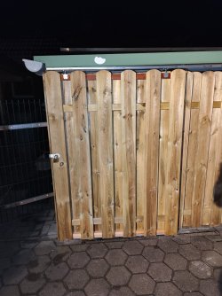

Ich habe auf recht einfache weise für unseren Geräteschuppen ein Schiebetor eingebaut. Die Schiene und die Rollen sind die Slid`´up 1200 von Mantion.
Als "Tür" habe ich einen Bohlenzaun verwendet.
Das ganze ist neu aber läuft doch recht schwer.
Ist jetzt die Frage, darf man die Schiene innen und die Rollen Ölen oder Fetten oder sollte man das lieber lassen? Problem ist natürlich das dann noch mehr Schutz daran haften bleibt.
Das hinterher wieder sauber zu bekommen und auch recht schwierig, falls das nichts bringt.

Ja das System ist eh nicht so pralle. Ich dachte ich kaufe da was gutes anstatt so einen Baumerkt Kram. Aber diese einfachen Laufwagen sind nicht so gut. Die haben da so eine art Tellerscheibe die ausgleichen soll, aber somit kann ich das nie gerade anziehen. und wenn ich das mal richtig festziehen will, dann quetsche ich das ganze Teil auseinander, weil das ja vorne offen ist (wie ein U )

Wie meinst du geprüft, es waren alle Teile dort vorhanden und augenscheinlich auch in Ordnung
Habe gerade alles noch mal auseinander genommen und das Tor gewogen, es wiegt 33 kg.
Ich habe eine 2 m Schiene und eine 1 m Schiene hintereinander geschraubt klar diesen kleinen Übergang merkt man etwas aber das ist gar nicht das Problem er läuft vor allem schwer auf dem ersten Stück.
Original im Lieferumfang war nur so eine dünne Plastik Nase.
Ich habe ja einen bodenzaun genommen und dort konnte ich eine alu-u-profil-schiene unten dran schrauben das ist meine Führung.
Als Führung im Boden wollte ich eigentlich solche kugellager nehmen die extra für solche Schiebetüren sind aber leider funktioniert das aktuell wegen dem untergrund noch nicht so wirklich.
Darum habe ich im Moment einfach zwei Löcher in die pflastersteine gebohrt und dort M12 innen sechskantschrauben gesteckt.
Die Köpfe laufen genau in dem U-Profil und sind jetzt quasi die Führung.
Das Tor steht ganz minimal schräg habe es gerade auch mal ohne Führung laufen lassen, ein bisschen ist es dann besser aber auch nicht so wie ich mir es vorgestellt hätte.
Wie gesagt das Problem ist halt ,schaut euch mal das Bild an was ich rot umkreist habe, die untere Mutter mit der zahnscheibe kann ich nur ganz bisschen anziehen weil ansonsten quetscht der ganze Halter komplett auseinander.
Weiß nicht ob sich da mit der Zeit irgendwas löst.
Und mit dem Verdrehen des Halters beim festschrauben, ich weiß was du meinst aber ich meine ,dort ist alles in Ordnung

Wie gesagt, die wiegt nur 33KG
Ich weiß auch nicht mit der Führung unten, wieviel das ausmacht. Weil die ja nicht ideal ist.
aber auch komplett ohre Führung war es ja nicht wie gewünscht
wie ist das denn nun mit der Schmierung der Schiene und Rollen. Tatsächlich nicht empfehlenswert oder sollte man das regelmäßig machen?

Was genau meinst du damit? Die Schiene ist ja ein Stück. Was kann man daran groß falsch montieren. Wasserwaage hatte ich die ganze Zeit dran, das sollte schon recht Waage sein. Ich habe halt die Wandwinkel als halter nutzen müssen, weil der Dachbalken ja gefälle hat.
wie laufen die Laufwerke ohne Last bzw. einzeln mit ca. 20 kg Gewicht?
komplett ohne Last laufen die gut, mit weniger gewicht habe ich nicht getestet. Wie auch? Habe so jetzt nichts was ich in den halten hängen kann.
Die sind halt recht kippelig ohne Last, daher auch schwer zu beurteilen.
Versuche ich später nochmal zu testen.
Problem ist halt das auch die Kinder das tor auf bekommen müssen. ( 6 Jahre alt) , ohne das die daran rum zerren müssen
