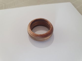

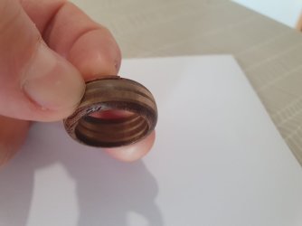

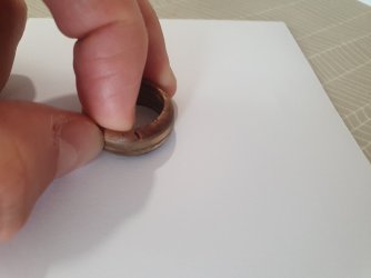

Hallo liebe Woodworker-Community,
ich bin leider etwas aufgeschmissen. Ich habe zwei Ringe gefertigt und bei einem davon fliegt leider die eine Holzschicht davon.. Ich hatte diese bereits einmal nochmal verleimt, allerdings hat sie sich relativ kurze Zeit später wieder angefangen zu lösen.
Habt ihr eine Idee, was man tun könnte?
