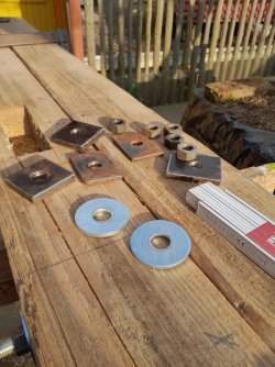

Die Geka´s bekommst du ohne hydraulische Presse in trockenes Nadelholz nicht eingebaut.
Hm, bei den verarbeitenden Zimmerleuten konnte ich in mehreren Jahren noch keine hydraulische Presse zum Eindrücken dieser Verbinder auf der Baustelle entdecken.....
Die Balken habe ich jetzt mal verschraubt, mit den 16er Gewindestangen kann man schon ordentlich Druck erzeugen, die Scheiben haben sich eingedrückt.
Die Fuge der Balken war zu.
Da sollten sich wohl die Spitzen der GEKAs gut eindrücken, wenn ich die Scheibendicke vorher noch ausfräse. Dies hat Fichtenelch angeraten und macht Sinn.
Die Bauscheiben reichen nich ganz, da habe ich welche selbstgemacht, die biegen sich vermutlich auch nicht.....

Andreas W.
10. Juli 2011
785
Hallo Heener,
die Gekas vorbohren macht absolut Sinn, insbesondere bei trockenem Holz.
Idealerweise bohrst Du Deine Bolzen vor und hast dann einen Aufstecksenker, wo Du anhand der Bolzenlöcher dann die Dübel vorbohren kannst. Am besten natürlich hälftig in beide Hölzer, üblich ist aber nur eine Vorbohrung.
Solche Aufstecksenker sind aber teuer, oder man muß sowas selber schweißen (lassen).
Es geht auch andersherum, wenn Du mit einem normalen Forstnerbohrer zuerst die Dübel vorbohrst (ruhig etwas größer), und danach dann die Bolzenlöcher ausführst.
Etwas umständlicher, aber solange man das nicht in Serie macht, geht das auch so.
Bei einer statischen Berechnung solcher Dübel werden die Fehlstellen durch die Bohrungen berücksichtigt und abgezogen.
Für die kleinen Gekas genügt normalerweise M12.
Vorpressen geht bei den Bulldogs mit einem passenden Wasserrohr, einem Fäustel und kräftigen Schlägen, bei Gekas geht das leider nicht so gut.
Äste in dem Bereich sind sehr hinderlich...
Scheiben für M16, DIN 1052, haben einen Durchmesser von 68 mm und sind 6 mm dick, die brauchst Du für Holzbaudübel.
Normale U-Scheiben, DIN 440, M 16, sind kleiner und dünner, die taugen hier nicht.
Gruß, Andreas

Ok, meine Bauscheiben sind 4mm dick, haben sich aber nicht verbogen, als sie sich ins Holz pressen...
Die Selbstgemachten sind 8-10mm dick.
Die Bolzenlöcher sind schon fertig, die Ausnehmungen für die GEKAs würde ich mit Lochschablone und OF herstellen. Die würde ich nur am oberen Balken machen....
wildsau11
26. Oktober 2021
208
Reutlingen
Da du keine Dübelpresse hast, nach dem Anfräsen der Gekas diese ansetzen und mit dem Hammer vorkörnen, dann die Zacken mit nem kleinen Bohrer vorbohren, sonst bekommst Du es nicht zusammengezogen.
Die Verbindung mit Bolzen zusammenzuzioehen geht maximal bei nem 50er Geka und bei frischem Holz.
Nicht bei größeren und schon gar nicht bei trockener Eiche. Solltest Du es mit deinen Bolzen nicht zusammengezogen bekommen, bitte nicht weitermachen, da Dir vorher der Bolzen abreißt. Aus Erfahrung weiß ich, dass dies auch bei Bolzen größer M20 vorkommt.
Heener
19. September 2021
3.230
55
Thüringen 98631
Danke, so wird es.

Heener
19. September 2021
3.230
55
Thüringen 98631
So hat es funktioniert, bei Ästen habe ich großzügig vorgebohrt.
Die Balken (Fichte) habe ich unten komplett fertig gemacht und mit den Bolzen dicht zusammen gedrückt.
