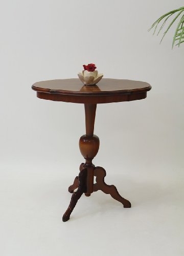

ich habe hier einen schönen kleinen Ziertisch, der auf den halbwegs überdachten Balkon soll. Eventuell soll sogar ein Pflanzenkübel drauf stehen dürfen.
Da er nun (ob mit oder ohne Pflanze) sicher immer wieder ein paar Tropfen abbekommen wird, möchte ich dafür sorgen, dass er das nicht ganz so krumm nimmt.
Wie stelle ich das am besten an?
Vor einer Weile wurde er mit Schellack behandelt. Schleifmaschine wäre vorhanden, falls nötig.
Ich danke schon mal herzlich für hilfreiche Kommentare. :emoji_slight_smile:
(Bei der Holzart bin ich mir unsicher. Vermutlich Fichte.)

Ein Foto kann ich im Moment nicht liefern. Ich habe ihn vor sehr vielen Jahren selbst gebaut. Die einzelnen Teile sind ineinander versenkt, verleimt (wasserdichter Leim) und an unauffälligen Stellen verschraubt. Unter der runden Tischplatte habe ich zunächst ein einzelnes (teilweise gedrechseltes) Kantholz mittig über eine etwas kleinere runde Platte mit der größeren Tischplatte verbunden. Unten geht es in ein "pyramidenartiges Kreuz" aus zwei senkrechten, ineinander gesteckten Platten über, die wiederum auch in das mittige Kantholz geschoben sind (vier senkrechte Nuten)... Zur besseren Verständlichkeit ein Link zu einem Foto aus dem Netz: http://oldthing.de/customer/3418/images/artikel/370841567611_0.jpg Wobei das nur halbwegs hinkommt. Tischplatte und Kreuz am Boden passen allerdings einigermaßen und mein Tisch ist ebenfalls nicht mit besonders filigranen Elementen ausgestattet. Ich vermute, dass ich damals Fichte verwendet habe (einfach wegen der Kosten und weil es leicht zu kriegen ist). Anderes Bild mit Ähnlichkeiten: http://ecx.images-amazon.com/images/I/31HF1dDwW9L.jpg
