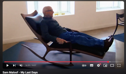

banskabela
hallo
Du hast zwei ideen, drei.
1.Schaukelstuhl
2.Gasdruckfeder
3.Babywiege
In der skizze erkennt man zwei. Eigentliche eine. Und ein Rechteck.
(man kann seine halbdreckige wäsche auf ein sitzmöbel legen, sein baby auf ein sofa, ein bett einen schaukelstuhl, einen schafwollteppich oder ein elektrischesgasdruckfederkatapult mit ai babysitter) / (wenn man mit säuglingen weit fliegt möpeln die entgegenkommend, genau so ne rechteckige kiste an die klowand, da kann man das kleine dann ablegen.)
für dein möbel brauchst du EINE idee.
Eine starke Idee.
und schönes holz.
angehängt ist wahrscheinlich die benchmark szene des schaukelstuhlbaus.
gogo gadgeto grüsse!
