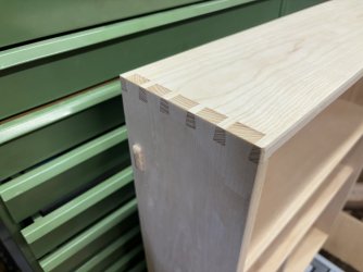

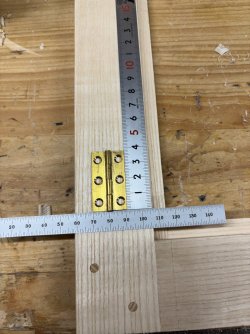

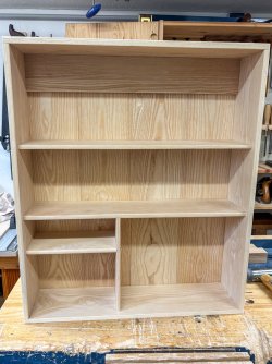

Moin zusammen,
für einen Spiegelschrank benötige ich die richtigen Scharniere. Ich habe noch drei der unten abgebildeten Möbelscharniere 38 x 21 x 2,1mm. Die Türe wird voraussichtlich etwas über 4kg wiegen (Rahmen, Sperrholz, Spiegel). Meint ihr die reichen dafür oder sollte es etwas mehr sein? Die Wandstärke des Korpus ist ~12,5mm, die Stärke der Türe ist 18mm.
Wenn die eher nicht reichen, wo finde ich verlässliche und gerne auch bezahlbare Scharniere? Dürfen ruhig schlicht sein, sollten aber nicht nur dünnes Blech sein, da hab ich glaub von Haefele noch eins, das etwas sehr mager ist. Danke euch!
Gruß, David

Hallo David,
nach meiner Einschätzung sollten die Scharniere gehen. Wird die Tür einschlagen oder aufschlagend? Wenn einschlagend, würde ich alle drei Scharniere einbauen, da dann die Schrauben im Korpus auf Zug belastet werden.

Danke für die Empfehlung. ich finde Topfbänder nur nicht sehr ansprechend. Auch wird die Materialstärke des Korpus vielleicht etwas knapp sein und zudem passt es vom Stil schlicht nicht zu den Zinken. :emoji_slight_smile:
Wenn noch jemand Bezugsquellen für Messing Lappenbänder hat, wo eine nicht gleich 15€ kostet wäre Ich dankbar; meine sind dann aufgebraucht.
Gruß, David
