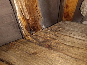

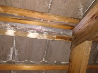

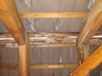

Hallo Leute,
scheinbar ist mein Hausdach (Baujahr 1974) an einer Stelle nicht mehr ganz dicht (siehe Fotos im Anhang). Ich bin mir jetzt aber nicht sicher, ob es ausreicht, dass man da nur eine Latte tauscht, oder ob auch der Balken darunter schon präventiv irgendwie geschützt oder sonstwas verbessert werden sollte, sodass das nicht durch einen Laien wie mich (= Latte auswechseln würde ich vermutlich noch hinkriegen), sondern eher einen Profi gemacht werden sollte.
Was meint ihr?
Besten Dank für jeden hilfreichen Tipp!

... als Laie habe ich garkeine Ahnung, wie da überhaupt das Wasser reinkommt ...
Ich denke, das war der Impuls von Gerhard.
Die Schlüsselaufgabe besteht darin, genau dieses Leck zu finden. Dafür brauchst Du offenkundig den Profi. Und der kann ja dann auch gleich die notwendigen Maßnahmen einleiten.
11.788
in der Dachkonstruktion ist ja an der besagten Stelle ein deutlicher Knick (Mansarddach?).
Da können die Dachziegel nie gut abdichten, wodurch auch der Feuchteschaden entstanden ist. Es sollte in diesem Bereich eine zusätzliche Abdichtung gegen das Eindringen von Wasser vorgesehen werden.
Vielleicht ist aber auch gerade über dem Sparren ein Dachstein gerissen.
Ansonsten schaut es so aus, als ob nur die Dachlatte getauscht werden müsste.

Der Grund, dass der Dachstuhl an dieser Stelle fault ist Feuchtigkeit/Nässe. Und diese Feuchtigkeit entsteht weil irgendetwas undicht ist. Solange diese undichte Stelle nicht wieder dicht ist macht es keinen Sinn das Holz auszubessern. Es wird wieder verfaulen.
Also muss zuerst abgedichtet werden.

Wäre es möglich mal ein Bild vom gesamten Haus von außen zu sehen?
Ersichtlich ist das zwei Dachflächen aufeinander treffen.
Man sieht Lichtspalte, dadurch kann natürlich auch Wasser durch kommen.
Ich halte mich aber noch etwas zurück bis ich das Bild vom gesamten Haus gesehen habe.

Jau, da ist wohl ein Knick, vielleicht ein Teil Steildach / ein Teil Flachdach, und auf dem Flachdach ist die Neigung für die Ziegel zu gering, so dass das Wasser an den Kanten zurückläuft bzw an der vorderen Kante vom Wind unters Dach gedrückt wird? Nur ne Vermutung…
11.788
Der Knick ist wohl der First, siehe Titel:emoji_wink:. Sieht man auch an der Beschriftung der Ziegel.
Danke,
Jetzt,wo du es sagst, kann ich mir das auch vorstellen.
Dann ist am First wohl was schief gelaufen.
Die obersten Dachlatten sind reichlich weit weg vom First. Da gibt es nur eine geringe Überdeckung zwischen obersten Dachstein und Firststein.
Sind die Firststeine in Mörtel gesetzt?
Scheint so zu sein. Da sind die Undichtigkeiten zu finden.

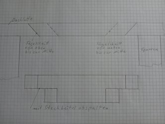

hier, wie man sich einfach einen Ausstieg in der Nähe der Schadstelle schaffen kann.
Ein paar Dachsteine entfernen, dass eine Dachlatte in einem Sparrenfeld frei liegt.
Diese dann einsägen, wie auf der Skizze gezeigt. Mit Stechbeitel das Lattenstück abspalten.
Das Lattenstück wird nach der Reparatur einfach eingelegt. Eine weitere Befestigung ist nicht nötig.
Habe ich schon oft erfolgreich so gemacht.
Ach ja, und das geht natürlich vom Dachboden aus, das Öffnen und auch das Schließen der Öffnung.

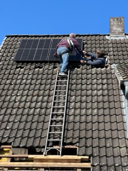

Hier, die Ausstiegsöffnung rechts der Module, der Monteur mit Absturzsicherungsgeschirr.
Habe ich tatsächlich schon oft gesehen.
Alternativ ginge auch schadhafte Latte bis zum rechten und linken Sparren frei legen, jeweils Mitte Sparren Latte durchtrennen (auf den Nagel der Latte und Sparren verbindet achten) und dann eine neue Latte einsetzen und mit Schrauben befestigen.
Bei First müsste aber natürlich auch einiges gemacht werden damit es trocken bleibt.

du solltest in dem Bereich, wo der Mörtel weg ist, die Firststeine hochnehmen, eine Firstbahn unterkleben und die Firststeine mit Firstklammern wieder aufsetzen. Dann ist der Bereich vernünftig abgedichtet und die Latten rotten nicht mehr. So ist dann auch der etwas zu große Abstand der obersten Dachsteinreihe zum First überbrückt.
Ich habe schon mehrfach Trockenfirst gemacht. Hält gut und ist kein Hexenwerk.
Das ist vollkommen richtig!
Aber dazu bedarf es auch einer Firstlatte.
Bei vielen Firsten die mit Mörtel gemacht wurden fehlt diese gänzlich, ist zumindest meine Erfahrung.

Hallo @Fichtenelch,
ich sehe da auf den ersten Bildern eine Firstlatte. Müsste eventuell etwas aufgedoppelt werden.
Ich habe ja ein Beispiel verlinkt.
Ob der TE das selbst zurecht bekommt, oder fachliche Hilfe braucht, kann er ja selbst entscheiden. Weiß ja nicht, wie schwindelfrei er ist.

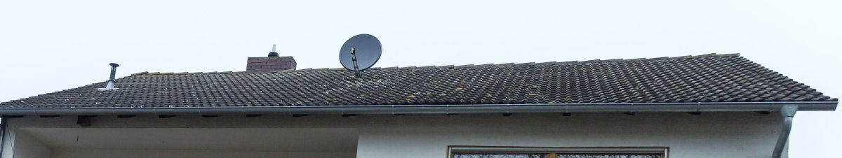

Vielen Dank nochmal für die zahlreichen Hinweise!
Ich hab mich heut Morgen nicht lumpen lassen und hab extra mal ein Foto speziell von dem Dach auf unserem zweistöckigen Haus gemacht. :emoji_slight_smile:
Einen super Wochenstart euch!
