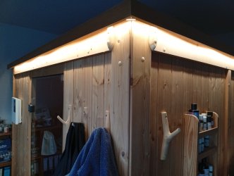

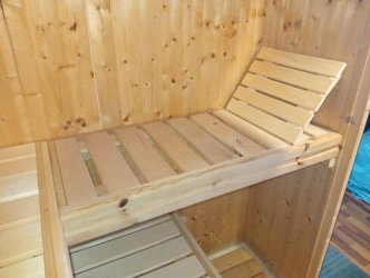

Bin gerade dabei, ne 45 Jahre alte Bemberg Sauna „aufzuhübschen“.
Mit neuer Fichteschalung und neuen Bänken. Dazu natürlich so ziemlich jeden Schnickschnack, was heute IN ist.
RGB-Beleuchtung, Liegenverkleidung, integrierte Abluftregelung, Ganzglastür mit Seitenteil ……
Wird schätzungsweise im Laufe vom Oktober fertig. Mach dann Bilder.
So hat die „alte“ Sauna ausgesehen, und so wie der Zustand momentan ist.
Gruß Gerhard

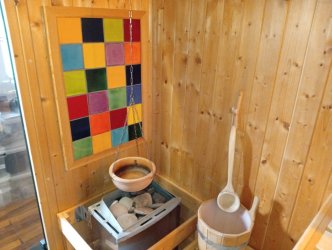

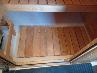

Auf den Fußboden noch ein wegnehmbares Rost zu legen, ist eine gute Idee, habe ich auch gemacht.
Desweiteren habe ich noch eine Zusatzbank gebaut.
Und einen Fliesenspiegel über dem Ofen.

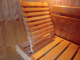

Außerdem noch eine Rückenlehne,
Sowie einen Kranz mit LED Lichtband.
Außerdem noch weitere Kleinigkeiten.
Damit kann man sich einiges teures Zubehör sparen.
Ansonsten ist der PVC Boden immer noch in Ordnung, auch unter dem Ofen und auch, wenn da mal kochendes Wasser drauf kleckern sollte.

@IngoS wofür nutzt du die Schale über dem Ofen? Duftsauna? Hast du schon mal Heusauna ausprobiert?
auf die Ofensteine wird nur reines Wasser aufgegossen. In die Schale kommen in heißes Wasser die entsprechenden Duftöle, oder aber auch Kräutermischungen aus dem eigenen Garten.
Die Terracotta Blumenampel ohne Ablaufloch ist deutlich billiger, als eine spezielle Saunaverdunstungsschale und erfüllt genau so gut den Zweck.
Aufgehängt mit dünner V2A Kette.
