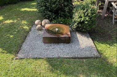

Ob man etwas Spezielles braucht, kann ich nicht beurteilen. Bei mir ist es stinknormale Meterware (6x80) vom örtlichen Eisenhändler. Das lässt sich als Heimwerker mit einfachsten Mitteln noch recht gut formen und verarbeiten und liegt mittlerweile seit rund 20 Jahren ohne nennenswerte Veränderung.
Eine Grenze ist aber am schönsten, wenn man sie nicht wahrnimmt , und das Vermeiden von Beton im Garten sollte selbstverständlich sein.
Die vom Themenstarter beworbenen Produkte mögen die Fans von ‚Mein schöner Garten‘ oder die ABC-Gärtner aus dem GaLa-Bau nutzen.

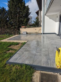

Zwischen Rasen und Beet ist es denke ich Geschmsckssache, das Metall solle nur stark genug sein, dass es sich nicht verbiegt und tief genug eingebaut sein, so dass keine Verletzungsgefahr besteht.
Beum Übergang von Terasse oder Gehweg zu Rasen/Beet, würde ich auf eine betonierte Einfassung gehen.
Unsere Terassenplatten sind vermutlich schwimmend gelagert. Auf einer Seite ist der Randabschluss nur durch ein Belch verwirklicht. Wir wohnen hier seit ca. 1,5 Jahren und die Platten bewegen sich. Mittlerweile gibt es Spalten von 2-3 cm.
Auf dem Bild sieht man den Zustand, kurz nach Bau.
Es geht um den Bereich vorne mit dem dunklen Blech.
Mittlerweile sieht das anders aus.
7.816
Wenn die Arbeiten noch nicht älter sind musst du dich um Garantieleistungen beeilen. Jedenfalls bei uns wäre es so.
Djslimer
14. April 2025
502
Kitzingen
War bei Hauskauf so.
Wir überlegen es, ob wir es beim Verkäufer ansprechen (gewerblicher Verkäufer) oder ob wie das grad selbst einfassen.
Ist nicht viel, und könnte ein nettes kleines Projekt für das Frühjahr sein.
