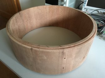

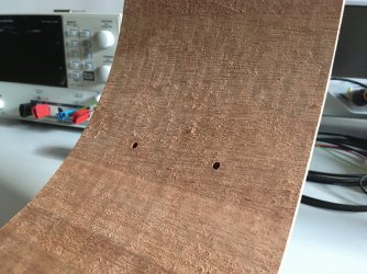

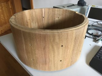

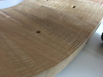

Ich habe mehrere Trommeln gebaut und diese mit verschiedenen Fräsern innen abgerundet. Diese Abrundung ist nicht perfekt und muss noch geschliffen werden.
Womit kann man das am besten machen? Gibt es eine Schleifmaschine, die so eine Form schleifen kann?

Bohrständer, Tisch-/Standbohrmaschine und Schleifzylinder. Letztere evtl. selbst herstellen (ist keine Raketenwissenschaft).
Guckst du im nachfolgenden Clip nach Minute 7:40 (das Prinzip meine ich ...). Der Schleifzylinder kann auch länger sein, sollte aber, wie gezeigt, unten abgestützt werden.
https://www.youtube.com/watch?v=RcuQ-zqkPs4&t=12s

Leider habe ich nur eine ganz kleine Standbohrmaschine. Könnte aber evtl. dennoch klappen, wobei Spindelschleifer auch nicht mehr die Welt kosten.
8.484
ich würde da anders vorgehen. Ein Stück Schwimmnudel, als "Schleifkork", besorgen und mit P40-P60 in Faserrichtung schleifen. Wenn du stabiles Schleif-papier oder -leinen hast, kannst du das Holz, da wo du gerade schleifst mit einem Schwam leicht anfeuchten. Das geht zwar gut, aber das Schleifpapier setzt sich dann sehr schnell zu. Das muß man dan auswaschen.
