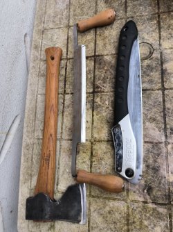

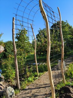

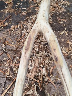

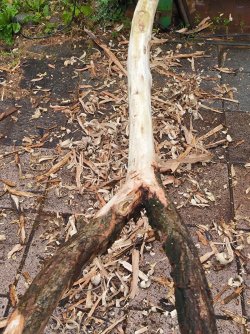

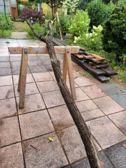

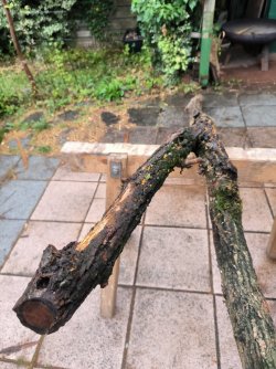

Ein Beispiel aus der Praxis: der Rohling, das Werkzeug (Beil und Säge sind an den Ästen unentbehrlich), eine halbe Stunde später und nach einer Stunde. Am Ende das fertige "Bauwerk". Das "Einspannen" (hier leider nicht sichtbar) ist besonders kritisch: Man braucht eine immense Haltekraft, muss aber trotzdem ständig umspannen. Das einzig wahre ist ein sehr fester Pfosten (Carport o.ä.) und eine kräftige Einhandzwinge Ein Ende an den Pfosten gezwungen, das andere einfach auf einen Bock und dann am besten drauf setzen. So hält das Teil die Kräfte aus, ist aber auch schnell gedreht. Wie so oft beim Holzwerken: ein schlecht eingespanntes Werkstück macht alles zunichte.

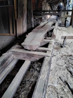

@MarcBerlin aus den großen 30 bis 40cm starken Balken wollte mit meinem kleinen Kettensägewerk Bretter für Beplankung etc herstellen.

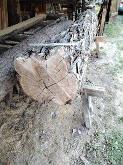

Ehrlich gesagt habe ich noch nie einen Robinienstamm von über 30-40cm Durchmesser gesehen, der NICHT spannrückig wäre. Vermute, das ist auch eher genetisch als dass es von den Wuchsbedingungen abhängt, oder?
