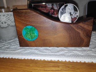

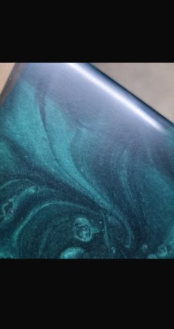

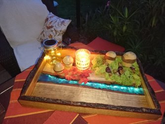

Hi.
Ich vermute jetzt einfach mal dass du die Kringel bereits vorher reingeschliffen hast.
Ich würde nochmal mit 100 Korn neu anfangen und bis 1500 Korn hochschleifen. Gutes scharfes Papier ist ein muss.
Dann nutze ich zum polieren Festool MPA 5000. Klappt sehr gut.
Bild 2 ist bewusst milchig ( mit weißem Epoxidharz) da mit LED Beleuchtung

Ich habe es doch noch geschafft die Kratzer in einem Bild einzufangen. Auf dem ersten Bild (weiter weg) sieht das Ergebnis gut aus, wobei es leicht trüb wirkt, wenn man ins Licht zoomt. Sieht auf dem Bild evt sogar schlimmer aus als in der Realität, wegen der Bildqualität.
Auf dem zweiten Bild (nah dran) sieht man im Licht überall diese kleinen runden Kratzer, die ich nicht weg bekomme…

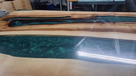

Nach eine Jahr Benutzung sieht das schon wieder ganz anders aus. Absolute Oberfläche bekommst du nur bei Glas.
