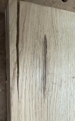

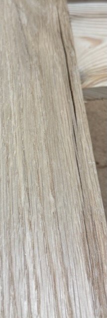

ich baue aus einem Stück Eiche eine kleine zweitgeteilte Tischplatte. Das Holz ist ziemlich „wild“ – es gibt ein paar Äste und auch feine Risse, etwa 1–4 mm breit. Wie fülle ich diese am besten?
Bisher habe ich immer Hartwachs oder Schellackstangen verwendet, aber beide sind nicht flüssig genug, um in die Risse einzudringen.

Sieht aus als wären die Risse nah am Herz, ich würde diese Stellen wegsägen.
Alternativ gibt es bstimmt einen fancy Lifehack mit schwarzer Spachtel/ Epoxy und dann irgendwelche DOVETAILS drüber gebastelt.
Gruß Philipp

Hallo Philipp,
Ja, die Risse nah am Herz, ich will die so lassen und schauen, wie es sich entwickelt. Es wird in diesem Bereich keine großen Kräfte geben, die dazu führen, dass sie weiter reißen – hoffe ich. Eventuell kann mir jemand Spoxy dafür oder Holzkit empfehlen. Oder etwas anderes. Ich habe, wie gesagt, keine Erfahrungen damit.

Ich nutze auch WoodRepair.
Oft aber auch eine andere Möglichkeit, nämlich mit Sekundenkleber flüssig.
Dazu verschließe ich den Riss auf der einen Seite mit einem Klebeband.
Dann lasse ich da Sekundenkleber hineinlaufen und gebe Schleifstaub dazu.
Mit einem Holzstückchen (vorher bereitlegen) rühre ich darum damit der Schleifstaub von dem Kleber benetzt ist.
Das widerhole ich bis der Riss geschlossen ist.
Weiterreißen tut da dann nichts mehr.
Ist auch nach ein paar Minuten schon fest so dass da weitergearbeitet werden kann.

Noch eine andere Möglichkeit. Um das Astloch würde ich nach dem Ölen mit Hartwachs ausbessern. Hartwachs, finde ich, passt besser zur Eiche als Schellack.
Die Risse dagegen vor dem Ölen mit Eiche ausspanen. Die Späne leicht konisch herstellen. Auf der Tischkreissäge oder mit Tauchsäge herstellen oder dickere Hobelspäne nehmen.
Es muss auch keine Kräfte geben, das macht das Holz von sich aus. Je nach Luftfeuchte/Holzfeuchte mal etwas größer, mal etwas kleiner.
Ich glaube Teluke hatte die Idee mit Sekundenkleber flüssig. Das würde ich auch empfehlen. Passenden Holzstaub in die Risse füllen (kann man ruhig mit Spachtel hineindrücken) und Kleber draufgehen. Zusammensacken lassen und wiederholen. Usw.
Vorsicht!: Schutzbrille verwenden. Es fängt leicht an zu rauchen und Gase steigen auf. Die brennen in den Augen.

Sehr schön übrigens, dass wir jetzt schon ne ganze Weile über einen riss diskutieren, der bei fachgerechter Arbeitsweise rausgeschnitten gehört und durch den geringen Randabstand auf dem 2. Und 3. Bild auch einfach fix abgeschnitten wäre :emoji_innocent:
