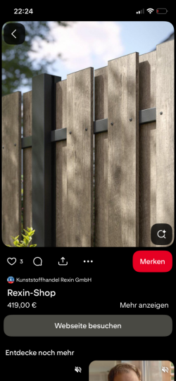

Ich werde erstmal mich in die Fritz!Box aufmachen und Seiten wie Pinterest vollumgänglich sperren. @FredT trifft den Nagel nämlich auf den Kopf. Die tägliche Diskrepanz zwischen haben wollen und was der Geldbeutel spricht.
Sie hat mir jetzt nochmal einen Vorschlag zur Güte gemacht. Ein Zaun der ihr gefallen würde, der beide Seiten abdeckt und nun muss ich mal schauen ob ich den noch irgendwie abbilden kann.
Wenn ich eine Douglasie (Globus Baumarkt Glattkantbrett 100x20x2000 / 5 Euro) nehme würde und ich mich nicht komplett verrechnet habe, sollte das Holz gut auf 400 Euro kommen. Pfosten aus Stahl würde ich als Metallbauer hinbekommen. Etwas Beton noch und Schrauben .. vielleicht am Schluss um die 800 Euro ?
Achja ... Ich hab schon von Leuten gehört, die bewusst die Zäune entfernt haben um sich den gewissen Kick abzuholen. Meins wäre es ja nicht. Ich hab ja sogar schon Probleme in öffentlichen Toiletten wenn ich Gesellschaft habe :emoji_grin:

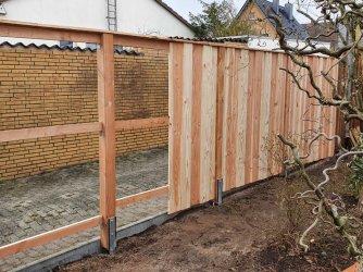

Moin zusammen,
ich hab mir den Zaun gestellt, ca 2 m hoch, Lärche vom örtlichen Händler, zu Hause besäumt und gehobelt, nicht behandelt, nach 4 Jahren vergraut er langsam.
Gruß Jörg
