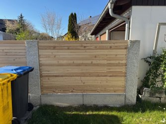

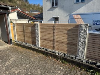

Vergiss das ganz schnell wieder. Ich hab mein Lehrgeld bezahlt.
Die Lösung die letztlich von einer Seite funktioniert hat war ein Lattenabstand von ca. 6 mm
Ich hatte den aus konstruktivem Holzschutz mit 12 oder 15 mm Abstand geplant.
Leider hab ich kein Bild vom größerem Abstand aber da konnte man von beiden Seiten durchsehen.
Je nach Abstand - Blickrichtung - Seite zum Zaun mal mehr oder weniger gut.

Aluwinkel 50/50/3 + 10 mm Distanzhülse + Edelstahlschraube, damit hinter der Aluleiste die Feuchtigkeit weg kann.
Die Mittelleiste ist bei ca. 1800 notwendig, die fertigen Rhombusleisten sind nicht so der Hit, wenn man gleichmäßiges Fugenbild will.
Einnuten/stecken in U-Profil hatte ich auch überlegt, aber verworfen weil ich mir nicht sicher war ob es da dann schnell weg gammelt. Durch Regen etc. kommt da feuchtigkeit rein die relativ schlecht abtrocknen kann.
War meiner erster und letzter Rhombuszaun.

Baut man mit den genannten 15mm, und beidseitig um grob die halbe Latte in der Höhe versetzt.
Dann ists auch blickdicht und beidseitig ansehlich :emoji_wink:

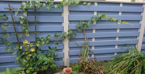

12.317
Rhombuszaun und Sichtschutz
Hab Ich auch, nur keine Latten sondern Rhombusbretter :emoji_slight_smile:, 16cm breit und die Kanten auf 22 Grad gefräst.
Das äußere Brett überdeckt jeweils oben und unten um 2cm das innere Brett.
Material Fichte, Schalung 24mm gehobelt und Kante schräg gefräst und Anstrich 1x Wilckens Holzschutzgrund und 2x Wilckens Wetterschutzfarbe.
