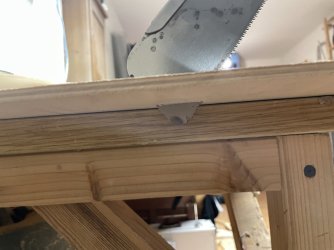

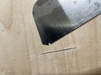

Der Sägeschnitt sollte möglichst schmal sein also kommt nur ein Multitool mit Sägeblättern in Frage. Auch dann ist die Fuge schon viel zu breit aber immerhin schmaler als mit der Stichsäge.
Stimmt nicht ganz. Ich habe so eine Japansäge mit "Tauchfunktion", gerade mal ausprobiert. Es funktioniert.
