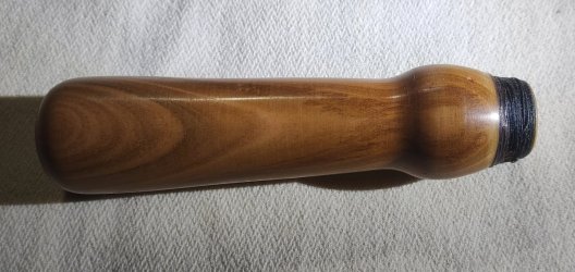

Kleiner und bescheidener:
Ich habe eine Schruppfeile bestellt und leider ein viel zu kleines Heft dazu.
Dann musste ich halt selbst...
Ein Kirschbaumrest; Oberfläche mit Bohnerwachs.
Da ich keine Zwinge habe, habe ich Faden mit Titebond genommen - mal schauen, ob sich das bewährt.

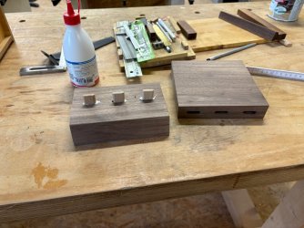

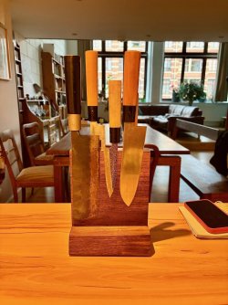

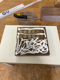

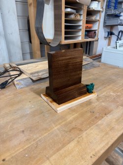

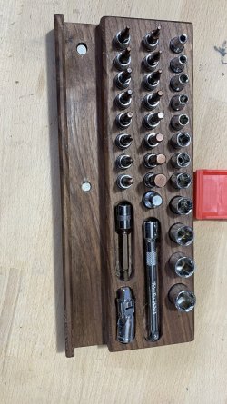

Was macht man mit Restabschnitten von Nussbaumbohlen? Nur so 20cm lang? Eigentlich doch nur Feuerholz. Mir war es zu schade zum wegwerfen und so habe ich schnell einen Messerhalter gefertigt. In der Werkstatt liegen seit Ewigkeiten Neodymmagnete herum die gut geeignet sind für das Projekt. Fast ein wenig zu stark. Mit der Bandsäge habe ich zwei 2mm starke "Furniere" abgeschnitten und je Seite 12 Magnete eingelassen. Dann die Furniere wieder aufgeklebt und alles schön geschliffen. Sockel und Halter mit drei Dominos verbunden.
Hat in Summe keine 2 Stunden benötigt exklusive Trockenzeiten natürlich. :emoji_slight_smile:
Aus weiteren Resten Eiche baue ich gerade 6 weitere Messerhalter für den Weihnachtsmarkt im Makerspace. Die Einnahmen kommen der Werkstatt zu gute.

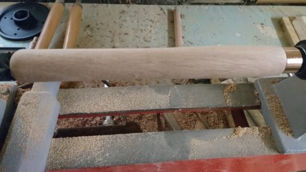

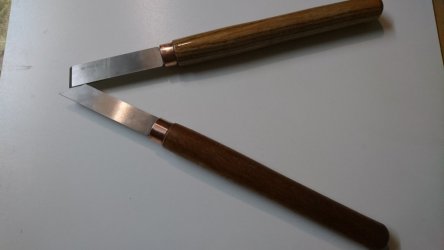

Wenn sich dein Faden nicht bewährt, einfach ein Stück Rohr absägen/ablängen oder ein Stück Kupferwasserrohr ablängen mit dem Rohrschneider.
Genau, Kupfer, Messing oder Edelstahlrohr, da sollte sich daheim immer was passendes finden lassen.

Gute Idee. Die dunklen Brettchen sehen richtig klasse und auch sehr edel aus, aber ich finde das "billige" Sperrholz macht die Gesamtwirkung wieder etwas zunichte. Wenn die Platte z.B. massiver Ahorn o.ä. wäre, würde es viel stimmiger/wertiger wirken.
Stimme Dir 100% zu
dann wäre es wahrscheinlich keine Resteverwertung mehr
Und genau so siehts aus . So üppig ist meine Holzlager nicht bestückt. Kirschreste hätte ich noch gehabt, aber das wäre deutlich weniger Kontrast gewesen. Hatte noch überlegt das Sperrholz weiß zu lackieren aber bin bei weißem Öl geblieben.
