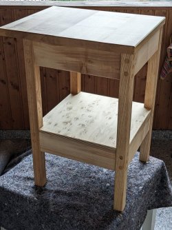

Wenn die Projekte größer werden, ist das mit den Resten manchmal auch so.
Freitag Nachmittag hab ich das Ding schnell zusammengdengelt. Is für die Außenküche, da kommt n Herd für den Wok drauf.
Rest Arbeitsplatte von der Werkbank, Eschenbeine, die Kanthölzer stehen schon ewig rum. Die Ahornzargen sind auch Reste vom Werktisch. Und ganz pragmatisch geschraubt mit Stofpen davor. Nur gehobelt, die nicht sichtbaren Teile sägerauh, Kanten gefast und über alles einmal mit Clou Hartwachsöl drüber.
Manchmal muss halt schnell gehen..
P.S.: so riesig sind die Reste aber tatsächlich auch nicht. Die Zargen sind 32cm lang, die Beine haben 64cm, Die Platte ist 42x50cm. So passt das ganze noch gut in ne vorhandene Nische mit Herd oben drauf, und gleichzeitig ist das mit dem Induktionsherd ne gute Arbeitshöhe von 88cm am Boden des Woks.

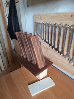

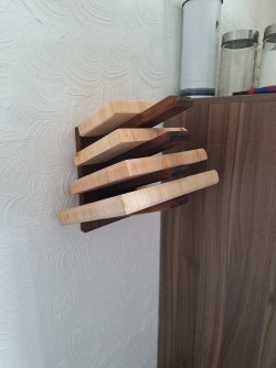

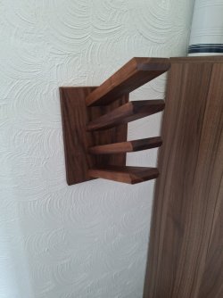

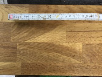

Schließe mich auch mal an. Da unsere Schneidbretter immer überall rumliegen musste eine Lösung her. Zum Glück hatte ich noch ein paar Nusskanteln. Daraus ist dann eine Schneidbrettchen Halterung aus Nussbaum, passend zur Küche geworden.

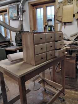

sehr schön und super gemacht.
wie hast du die Zinkungen gemacht, hast Du eine Schablone
oder klassisch mit Hand?
Bin auf Deine nächsten Projekte gespannt.
schrauber-at-work
24. April 2016
8.877
46
Neuenburg am Rhein
Na mit der Höhenverstellung. Nach jedem Fräsgang Spindel Fräserdicke x2 runterkurbeln und gut. Bei der 10mm Scheibe also 20mm.
Rest macht Anschlag und Schlitten. Schnell, präzise und wiederholbar.
9.755
Äh, wie , nichts kapiert.
trotzdem danke, das wird viel zu kompliziert.
Umgekehrt wird ein Schuh draus.
Das ist schlicht stinkeinfach, schnell und genau und deswegen vermutest Du da ein Geheimnis.
Ich setze 10-12 Teile auf den Schiebeschlitten und mache die mittels Excenter und Schraubzwinge am Anschlag fest.
Dann schiebe ich das ganze Paket am Fräser vorbei und zurück.
Dann stelle ich den Fräser hier 16mm (weil 8mm Fräser) höher und wiederhole das bis ich oben bin.
Müsste ich das in Mengen machen würde ich da ein Fräserpaket einspannen so dass das in einem Rutsch geht.
Aber für meine ca. 100 Schubladen/Jahr geht das auch so.
Dann drehe ich das Paket um und mache die andere Seite.
Dann fräse ich noch die Nut für den Boden ein und fertig.

capito ...
jetzt ist es klar. das ist in der Tat einfach und durch die genaue
Höheneinstellung der Frässcheibe auch exakt .
man lernt immer wieder etwas neues.
Danke Dir, werde ich mal probieren.
