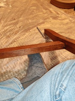

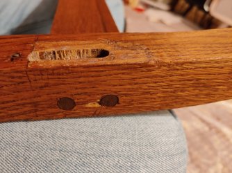

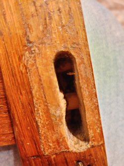

Und es geht weiter mit der Restaurierung des Stuhls. Der Stuhl ist fast vollständig auseinander genommen, aber ich bin hier über eine Zapfenverbindung gestoßen, die irgendwie repariert aussieht.
Vielleicht weiß hier jemand weiter, was hier passiert ist, und ob ich diese Verbindung vielleicht besser nicht ganz auseinander nehme.
Zum Kontext: Diese Verbindung verbindet das eine Vorderbein mit einer Sprosse des Rahmens für die Sitzfläche.
Bild 1 :Wenn man seitlich neben dem Stuhl sitzen würde sind zwei Holzdübel zu sehen.Bild 2 zeigt dann die Fuge von innen, in der die zwei Dübel zu sehen sind. Nur wenige mm unterhalb der Fugenöffnung ist ein winziger Nagel reingehauen
Schaut man sich die Sprosse des Rahmens von unten an (Bild 3) ist ein langer Holzkeil(?) zu sehen.
Ich weiß nicht so richtig, wie ich diese Verbindung am besten behandeln sollte. Sie ist locker,wackelt etwas, aber nicht sehr.
Ich frage mich, welchen Zweck die Dübel hier haben.
Wonach sieht das für euch aus?
Freue mich über Erklärungen, was hier gemacht wurde, und Tipps, wie ich hier weiter vorgehen sollte/könnte:emoji_slight_smile:

für mich sieht das so aus, als wäre der Stuhl schon das eine oder andere Mal repariert worden.
Da ist es schwierig zu beurteilen welche Verbindungen in welcher zeitlichen Abfolge erstellt wurden.
derdad
3. Juli 2005
6.289
Wien/österreich
Ah ja. Mit solchen Dingen muss ich mich öfter befassen, bevor ich an meine eigentliche Arbeit gehen kann.
Wahrscheinlicher Fall: Durch Belastung (Grund unbekannt) ist der Zapfen gebrochen und der Sprossen aufgerissen. Wahrscheinlich so zersplittert, dass er nicht mehr einfach zum Zusammenleimen war. Vielleicht fehlte auch Material. Es wurde eine Nut gefräst und das fehlende Material eingeleimt. Als Zapfenersatz wurden einfach 2 Dübel durch den Fuss in den Sprossen gebohrt und verleimt. Also keine Spezialverbindung, sondern eine sehr simple Art, einen Sessel wieder halbwegs stabil zu bekommen.
Nägel zum fixieren von lockeren Zapfen findet man oft. Wird meist von Laien gemacht und hält auch wieder - von 11 Uhr bis Mittag.
Alles in Allem wurde der Sessel wahrscheinlich schon einmal komplett aufgearbeitet. Aber nicht ganz professionell.
LG Gerhard

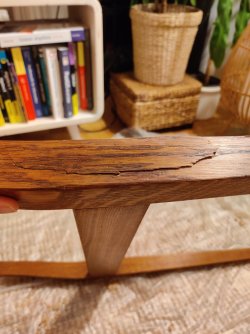

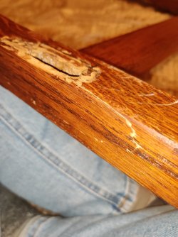

Ich habe hier nämlich noch ein weiteres, vermutlich die größte Herausforderung an dem Stuhl: Es scheint an der gleichen Stelle, nur auf der anderen Seite, ebenfalls zum Bruch gekommen zu sein, neueren Datums. Und hier scheint das Bruchstück wieder angeleimt geworden zu sein, aber so ungenau, das ein Teil des Bruchstücks absteht. Der verwendete Leim ist einer, der bei Hitzeeinwirkung mit Föhn gummiartig wird.
Wie bekomme ich das wieder hin? Bekomme ich das überhaupt ab? Falls nicht, wie gehe ich hier am besten weiter vor, sodass das Bruchstück nicht so fies raussteht?

Zuerst einmal: Bleib bei einem Thread. Auch wenn es verschiedene Teile des Sessels betrifft hat alles einen Zusammenhang und bildet im Endeffekt ein Projekt. Es kann sonst passieren, dass du sehr unterschiedliche Antworten bekommst die nur Verwirren.
Auf meiner Homepage (siehe unten) kannst du sehen wovon ich lebe. Und da kommen solche Reparaturen sehr oft vor.
Nun zu deinem Neuen Problem: Tipps zu geben ist immer schwierig, wenn man nicht weiß welche handwerkliche Erfahrung du hast, und wie du mit Werkzeug und Maschinen ausgestattet bist.
Ok. Mein Vorgehen- ich versuche das gespaltene Stück abzulösen. Leim anwärmen (ich verwende einen Dampfstrahler) und Stück abheben. Wahrscheinlich geht es nur mit Gewalt und bricht. Nur wieder mit Druck anleimen funktioniert nicht, weil sich im Riss der Leim und die gesprengt Holzfasern spreizen. Wenn ich das kaputte Stück heruntergebrochen habe, wird der Leim abgekratzt und die gesprengt Holzfasern entfernt. Geht am besten mit einem Taschenmesser oder Schnitzmesser. Aber nur soviel entfernen, dass das Holzstück wieder flach anliegt. Anschließend das Stück anleimen und trocknen lassen. Offene Spalten und Sprünge kitten. Alles gut beischleifen. Beizen. Lackieren. So würde ich es machen. Oder auch ganz anders, wenn sich die Situation anders darstellt als auf den Fotos ersichtlich.
LG Gerhard

Ich kann das jetzt nur aufgrund Gerhards‘ geschilderter möglicher Vorgehensweise vorschlagen:
Wenn Du das Dir im Ganzen nicht zutraust, versuch doch „nur“, die Stelle, also den Leim zu erwärmen und das Ganze dann mit Zulagen zusammenzupressen. Vielleicht geht das so schon weiter zusammen …
Dazu eine Frage an Gerhard, @derdad: ginge das mangels Dampfstrahler eventuell mit einem heissen „Wickel“ ?
Das kann ich nicht sagen. Ich nehme an, der Leim ist stinknormale PVA Leim. Also Weissleim. Mit Dampf wird er so weich, dass man die verleimte Stelle halbwegs abziehen kann. Ob er auch so weich wird, dass man es andrücken kann? No idea!
Bei solchen Reparaturen gibt es kein Schema F. Es gibt nur Versuch und Irrtum. Beim nächsten, ähnlichen Fall kann es vielleicht ganz anders sein.
LG Gerhard

@raziausdud Genau an die Methode hatte ich zuerst auch gedacht. Leider ist das Stück aber so krumm angeleimt, dass hier Holz auf Holz drückt und somit kein Spiel zum zusammendrücken vorhanden ist.
Danke trotzdem für die Idee!
