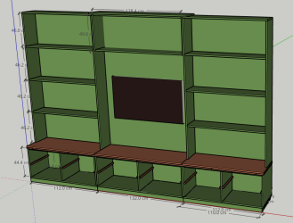

Anbei mal ein Bild.

Das obere Regal links und rechts sind auf das untere aufgesetzt, das mittlere oben dann mittig eingehängt.
Zu dem oberen Regal: Sollte ich das jeweils unterste Regalbrett in einer 5mm tiefen Nute der senkrechten Wände einsetzen, um dem ganzen Stabilität zu verleihen, oder reicht das, wenn die verdübelt werden? Das Abschlußbrett ganz oben wollte ich von oben drauf schrauben. (+gedübelt)
