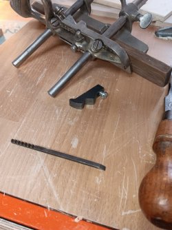

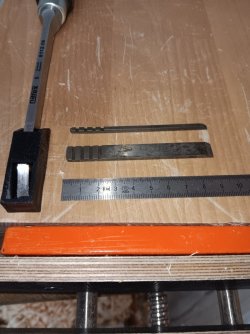

Hallo.
Ich suche ein 6 mm Messer für meinen Record 044 Nuthobel.
Jemand eine Idee wo ich so etwas bekommen könnte?

Wie sieht denn die Führung für das Eisen aus? Ein paar alte Stanley Nuteisen hab ich noch doppelt. Vielleicht passen die ja auch. Muss gleich noch in die Werkstatt zum Verleimen. Da kann ich mal nach den Größen schauen.
Edefix
10. April 2025
57
Süd Niedersachsen
Ich habe zwei 3 mm und ein 10 mm. Die haben Einkerbungen für die Höhenverstellung.
6 mm währe super.

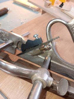

Edefix
10. April 2025
57
Süd Niedersachsen
Die Eisen von dem Record 044 sind auch 3mm dick und 90mm lang.
Aber das Veritas Eisen kostet 25€. Wenn das mit dem sägen nix wird dann ist das ein teurer Spaß.
