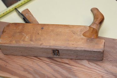

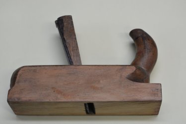

Ich werfe dazu mal einen 1. Link als Hut in den Ring so quasi als Gedankenstütze, die einen Zahnhobel kurz und knapp beschreibt.
Mit ein bisschen Vorstellungskraft kann der eine oder andere sich schon vorstellen ob die Spuren auf dem Holz daher kommen oder könnten.
Jetzt kommt der 2. Hut.
Bitte beachtet hier hauptsächlich die Beschreibung und den Einsatzzweck eines Zahnhobels! (wobei der Beitrag 25 von @flüsterholz absolut in die Betrachtung einzubeziehen ist!")
Eigentlich dürfte nun meiner ungeschätzten Meinung nach selbst dem letzten Nichtprofi klar sein, dass ein Anwender einen Zahnhobel für vielerlei Dinge nutzen kann ohne jemals an einer Hobelbank gearbeitet zu haben.

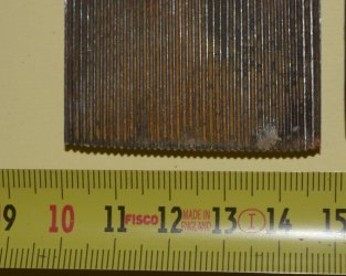

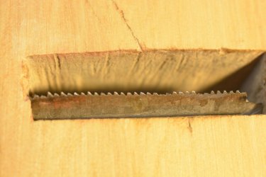

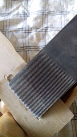

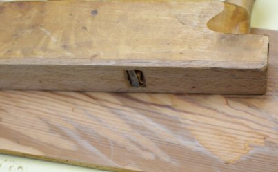

Ich habe hier mal das Eisen aus meinem Zahnhobel. Wenn ich die enge Zahnung mit den Ausgangsfotos des TE vergleiche, dann – aber seht selbst.
Wolfgang
welaloba
26. August 2008
3.735
Hofheim / Taunus
da ist man mal einen halben Tag mit Freunden im Museum und beim Italiener...

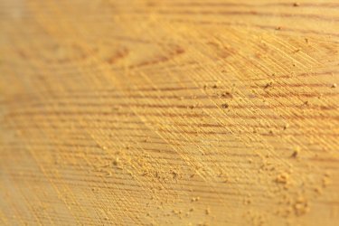

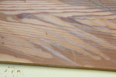

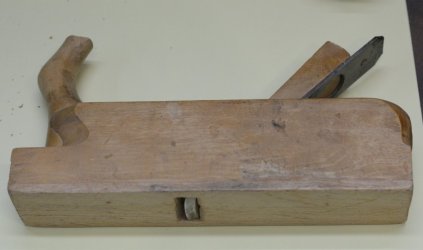

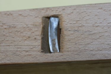

Enthalte mich aller Kommentare und bringe ein paar weitere Bilder.Gruß Werner

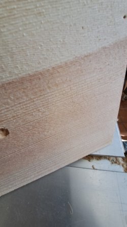

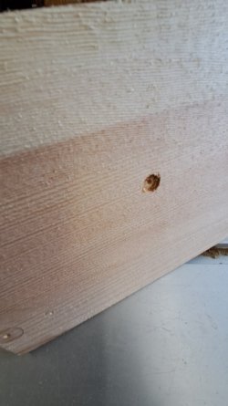

Habe ja mal vor 45 Jahren in einem Museum gearbeitet. Da haben wir mit Warmleim furniert. Dazu wurden die Flächen gezahnt, also aufgeraut damit der Leim sich besser verankert. Die Flächen waren natürlich vorher abgerichtet worden. Die gezahnten Flächen sahen dann wie auf den Fotos aus. Der Zahnhobel diente nicht dem Abrichten, dazu ist er auch viel zu kurz. Auf diese Flächen wurde dann der Leim aufgetragen. Dann wurde Furnier aufgelegt und darauf die warmen Zinkzulagen. Das Ganze wurde dann unter der Presse zusammen gedrückt. Die Spuren auf den Fotos stammen definitiv nicht von einem Zahnhobel. Alle anderen Erklärungsversuche werden, wie so oft, Spekulatius bleiben. Über die Form des Umgangs miteinander wurde und wird in diesem Forum immer wieder gestritten. Leider wird uns das wohl immer wieder begleiten. Es gibt aber immer wieder Teilnehmer die über den Dingen stehen und auf den Kern der Sache zurück kommen. Das ist gut und deshalb werde ich hier auch weiter lesen und mich beteiligen.

Meines Wissens wurden/werden Zahnhobel schon auch zum Abrichten bei unruhigem Faserverlauf oder gemasertem Holz verwendet, aber danach sieht mir das nicht aus.
Ein weiterer Gedanke wäre, dass es Sägespuren sein könnten; wenn man von Hand, von beiden Seiten im Wechsel aufsägt, könnte das schon solch ein Muster ergeben. Problem nur: dann hätte man kaum Spuren die über beide "Lamellen" verlaufen.
Oberfläche vorbereiten für einen irgendwie gearteten Auftrag scheint mir halbwegs schlüssig zu sein.

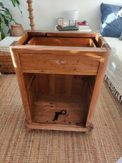

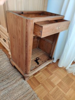

Ich dachte mir, ich hänge nochmal ein Bild von dem Schrank als ganzes an, so habe ich ihn bekommen: Extrem abgeranzt, kaputt und mit zerbrochenen und unglaublich schwerer Marmorplatte oben drauf. Mehr als das weiß ich leider auch nicht über ihn.
Ich mache ihn nur nach und nach wieder schön.
Die Tür ist das erste Teil, dass ich reparieren, daher ist sie aktuell auch nicht mehr drin.
Bild Nr 3 zeigt den Schrank wie ich ihn erhalten habe. Das Bild täuscht ein wenig, denn das Schränkchen ist wirklich in ziemlich chaotischen Zustand ... perfekt für mich, da ich gerne repariere :emoji_slight_smile: Und hier kann man so richtig einen Effekt sehen (von kaputt und dreckig bis zu heile und schön).
Und jetzt muss ich erstmal die ganzen Berichte lesen

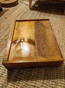

Nachtrag: Ich habe keinerlei Spüren von Furnieren gesehen, aber eine irgendwie total komisch angebrachte, durchsichtigen dünnen, stellenweise nicht vorhandenen 'Lack', und bin davon ausgegangen, dass es sich um Schellack handelt, der einfach mit der Zeit abgetragen wurde.
Und die Schubladenboden ist extrem rauh, man kann richtig sehen, wo da gesägt wurde. Das letzte Bild zeigt die Schublade von unten und den lapidar aufgebrachten Schellack (oder was dies ist).

Habe mir gerade nochmal die Tür aus deinem letzten Beitrag angeschaut. An den Stellen, an denen du die Zierleiste abgenommen hast, sieht es für mich so aus ( das Foto ist leider etwas unscharf), als ob da noch Reste einer Bierlasur vorhanden wären. Von daher würde ich vermuten, dass hier entweder vor dem Auftrag das Holz aufgeraut wurde, um einen besseren Halt der Bierlasur zu gewährleisten, oder dass die Kratzer beim entfernen der Bierlasur entstanden sind.

Auch schön: der Boden der Schublade! Da sind noch die Sägespuren zu sehen, und die Abplattung damit der Boden in die Nut passt. Gab halt noch kein Dickenhobel durch den man das Holz schnell mal durchschieben konnte.
