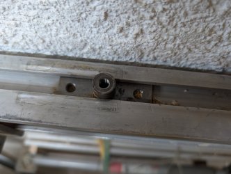

Mein Original-Queranschlag ist in meinem Hobbykeller zu breit und ich suche ein Paar von den Haltern wie im Foto.
Gibt es das noch irgendwo, oder hat jemand solche?
Danke, Norbert

Eben deshalb, wo liegt dein Problem? Zwei Bleche, zwei gesenkte Durchgangsbohrungen, unten zweimal Gewinde, oben einmal größeres Gewinde, ggf als Zylinderteil...
Bau das mal aus und zeig uns die Einzelteile von oben und unten...

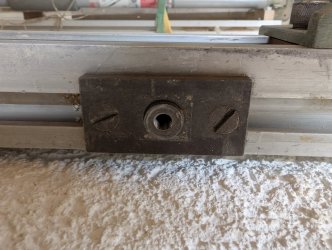

Mir schaut das irgendwie nicht original aus, ich suche mal später meinen Anschlag raus und poste ein Bild zwecks vergleich. Wenn du magst kann ich dir dann ein entsprechendes Teil aus Stahl oder Alu fertigen. Alles weitere per PN.

Das ist nicht original. Viel zu massiv für EB
Hatte einen Schiebetisch mit Lineal an meiner TF 904.
Ich meine, das war nur ein dünnes Blech, was in der Nut saß und da drin war glaube ich ein Gewindestift. denn der Anschlagreiter wurde mit eine schwarzen Knubbel Mutter fest gezogen.
Ich schau dann mal in der Werkstatt , mit Glück finde ich das Teil.
Grüße Micha

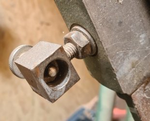

Hier die Gegenaufnahme.
Mit entsprechender Passung und Rändelschraube. Das ist garantiert Original.
Die Feinjustierung mit "grober M10" (vorne und hinten gegen Tischplatte gekontert) ist übrigens eine Nightmare.
Ist aber eine andere Baustelle.

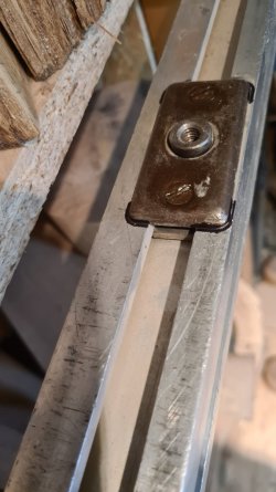

so sieht das bei mir aus. Die Konstruktion ist schon irgendwie ein wenig seltsam, aber prinzipiell kein Problem herzustellen: PXL_20251101_141432682.jpg PXL_20251101_141230282.jpg
Spätestens um die zentrische Bohrung nebst Gewinde in den Wellenstummel reinzubekommen ist ne Drehmaschine schon echt praktisch, ads würde ich nicht an der Bohrmaschine machen wollen (das Teil ist auch zu groß um es ins Bohrfutter zu spannen und so ene Drehbank für arme Leut zu simulieren).
Schreib mir mal ne PM und wir baldovern die Details aus. Falls jemand auch so was will kann er sich ja dranhängen.

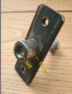

Ich habe das Teil jetzt ausgebaut (nach WD100-Behandlung - Schlitzschrauben).
Zylinder hat 16 mm, Gewinde M8. Werde ich dann nachbauen und in einen neuen Alu-Profil-Anschlag anbauen.

Na ja. Das Problem ist, dass die 16 mm Zylinder nicht spielfrei sind!! Mindestens 2/10.
Wer schon mal versucht hat, den Queranschlag via M10 - via 4-Seiten-Schnitt - mit Kontern einzustellen, weiß was ich meine.
Beide Queranschläge müssen in die gleichen Aufnahmen GLEICH passen. Also 90,000°!!
Ich habe eine Idee mit einer gefrästen "T-Nut-Führung von oben".
Wenn ich eine Lösung habe, werde ich wieder berichten.
ich kann mir vorstellen, dass das konstruktiv so gewollt ist. Wäre das Spielfrei, dann wäre es ein krampf das zu montieren bzw. würde es bei ruppigem Auf- bzw- Abbau Beschädigungen geben und dann passts erst recht nicht. Die Schraube mit der du das von unten fixierst wird das 2/10tel Spiel auf einen nicht redenswerten Wert reduzieren.
Das scheitert schon alleine an der lagerung des Schiebeschlittens!
Ich würde überlegen, das so nachzubauen, wie die modernen Rapids aussehen:
https://www.rapid-maschinenbau.de/files/produkt-pdf/Prospekt-PK100.pdf
