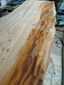

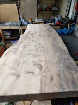

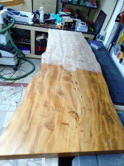

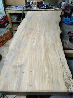

Ich hab letztens eine große Rüsterplatte erstanden mit einigen Spannungsrissen, welche ich nach abschleifen mit Epoxid ausgegossen habe. Es ist das erste Mal dass ich mit Epoxidharz gearbeitet habe und ich hab mich hier und da vielleicht ein bisschen unbeholfen angestellt. Das Mischen etc. war eigentlich nicht so das Problem, dennoch brauchte es einige Tage und mehrere Durchgänge beim gießen bis alles im Lack war.
Jetzt zu meinem Problem:

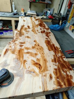

Der erste Schliff danach mit Exzenter-Schleifer lief gut, das überschüssige Epoxid schmolz wie Butter in der Sonne dahin. Danach blieben an den Stellen unschöne Flecken zurück, die, egal wieviel, egal wie hart oder zart ich schliff, einfach nicht verschwinden wollten. Was allerdings verschwand, war z.T. das Epoxid aus den Rissen.
In meiner Verzweiflung habe ich mir dann nen gebrauchten Bandschleifer zugelegt um mehr Abtrag zu generieren. Meine Vorstellung war, dass das Epoxid scheinbar tief ins Ulmenholz gezogen ist und daher mehr abgetragen werden muss. Ich hab jetzt mehrere Stunden geschliffen, mit Körnungen von 40, 60 und 80. Ergebnis, Solala! Die Flecken sind immer noch da und ich weiß mittlerweile nicht so recht ob sich das weiterschleifen noch lohnt?! Der Supergau wäre dat Dingen jetzt noch planzufräsen... Das will ich unbedingt vermeiden.
Bevor ich mit dem Epoxid angefangen habe, habe ich mir unendlich viele Videos angeschaut und niemand hatte derartige Probleme das Epoxid ab- bzw. rauszuschleifen. Habt ihr schon mal ähnliche Erfahrungen gemacht und könnt mir Tipps geben? Vielleicht bin ich auch einfach nur zu ungeduldig?
Ich füge mal in chronologischer Reihenfolge ein paar Fotos bei und hoffe einer von euch hat ein paar Ideen und Input für mich.
Danke schon mal für eure Aufmerksamkeit.

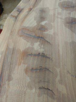

Hallo und willkommen.
Kann es sein dass du zu schnell geschliffen hast und das Epoxy zu heiß geworden ist ?
Dann wird es wieder "flüssig" und zieht ins Holz ein. Vor allem wenn es noch nicht richtig durchgehärtet ist.
Wenn dem so ist bekommst du die Flecken mit schleifen nicht weg. Eher mit einem Hobel.
Epoxy kann schon mal 1mm tief eindringen.
Hmm, auf den Fotos sieht das für mich so aus, als ob es noch da ist.
Hast du das mehrere dünne Schichten gegossen oder in einem Rutsch?
Was ich auch nicht verstehe: Du wolltest die Platte mit Epoxy beschichten; das bedeutet eigentlich, dass das Harz-Härter-Gemisch auch ins Holz einziehen sollte. Das man das planschleifen möchte, kann ich verstehen. Das man es
möchte, leuchtet mir da nicht ein.
Und, ja, Epoxy ist nur mäßig wärmebeständig. Die Aussage
macht mir da ein bisschen Angst:emoji_wink:

Danke für Deine Nachricht. Nach dem Aushärten ist nichts wieder flüssig geworden. Als es noch flüssig war, wird es ins Holz gezogen sein. Die Platte ist ja jetzt auch nicht unwiederruflich verloren. Wenn alle Stricke reißen, dann fräse ich oben noch mal plan. Bei 9cm Dicke ist da ja auch noch Luft.

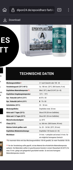

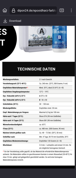

Epoxy war von Dipon.de
Epoxyplast 3D B50 und B100

Naja, wie andere hier schon meinten, ist das Harz ins Holz eingezogen, dabei verändert sich das Holz farblich etwas. Da das Harz auch von den Rissen aus einzieht, hat du nicht wirklich ne Chance das wieder komplett wegzubekommen. Selbst wenn du oben nen cm wegfräst fräst, wirst du noch Ränder um die Risse herum haben.
Ich glaub das beste ist es, die komplette Platte noch einmal dünn mit Epoxy einzupinseln und somit alle Bereiche farblich anzugleichen.

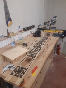

Hatte das mal so ähnlich, als ich ein gefrästes Muster mit Epoxy gefüllt habe. Das schwarze Epoxy ist mir (v.A. längs der Fasern) teils sehr tief eingezogen. Hier hätte ich erst mit dickerem, farblosem Epoxy versiegeln sollen. Komplett beheben konnte ich das trotz abhobeln nicht mehr.

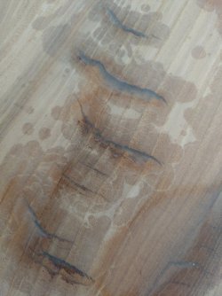

Ich arbeite gerne mit Epoxy und hab schon einiges damit gemacht. Die Flecken kenne ich auch. Das ist normal, dass um die Füllstellen Flecken entstehen. Das hab ich auch, manchmal etwas mehr, manchmal etwas weniger.
Mit dem Aushärten hat das nichts zu tun, sondern eher damit, dass das Epoxy in die Poren von dem Holz einzieht. Das läßt sich auch kaum vermeiden und ist von Holzsorte zu Holzsorte unterschiedlich. Ich versuche immer mit Klebeband die umliegenden Stellen abzukleben so gut es geht, damit nur der Riss gefüllt wird.
Allerdings schleife ich meine Teile auf der Langband: grobes Schleifpapier rein und los gehts. Das geht recht gut und man bekommt ebene Flächen.
Nach ein paar Durchgängen verschwinden die oberflächlichen Flecken und nur die gefüllten Risse bleiben übrig. Dann mit feinerem Papier drüber schleifen und anschließend mit dem Exzenterschleifer drüber gehen.

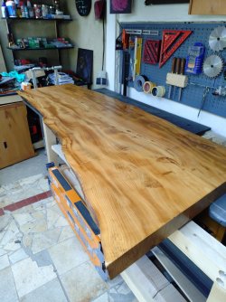

Das Epoxy ist alles farblos. Ich hab auch ein bisschen die Vermutung, dass es an den Temperaturen lag. An den Tagen war es extrem heiß in der Werkstatt (ü 30°C) Wo jetzt die Flecken sind, war Epoxy drauf. Es gibt aber auch einige Risse wo ich das Epoxy sehr sauber eingefüllt habe (also ohne Oberflächenkontakt) und dort ist seitlich scheinbar nichts ins Holz gezogen. Es sind scheinbar "nur" Flecken vom Epoxy das auf der Oberfläche stand. Diese sind seit dem Bandschleifen allerdings schon seeehr viel besser geworden.
Ich werde jetzt noch mal mit dem Bandschleifer ne ausgiebige Runde drehen und danach Hartwachsöl auftragen um zu sehen ob es dann überhaupt so gravierend ist. Die Platte hat ja von sich aus schon sehr unterschiedliche Färbungen. Vorher war irgendein Lack drauf.
Im Zweifelsfall fräse ich dann tatsächlich noch mal nen Zentimeter weg.
Und wenn alle Stränge reißen, mach ich es wahrscheinlich so wie Arkhan schreibt und werde die Oberfläche einpinseln...
Nein, damit hat es nichts zu tun.
Du mußt dir das ungefähr so vorstellen, als ob du ein geschliffenes Brett nimmst und nur punktuell ein paar Stellen ölst. Die geölten Stellen feuern das Holz an. An den nicht geölten Stellen bleibt das Holz naturbelassen.
Bei Epoxy bleibt dieser Effekt, da es ja in die Poren einzieht und aushärtet. Deshalb gibt es danach beim beim Ölen Flecken weil die Oberflächenstruktur unterschiedlich ist. Die Flecken bekommst du nur weg, wenn das oberflächlich eingesogene Epoxy entfernt wird.
Die Flecken werden verschwinden, wenn du von der Oberfläche mehr abnimmst. Ist zwar keine schöne Arbeit, aber anders bekommst du die Flecken nicht weg. Hilft ja nix.

Das war eine ungünstige Kombi: Sehr dünnflüssiges Epoxy, lange offene Zeit und dann noch recht warm, wodurch das Harz noch dünnflüssiger wird. Damit ist es dann auch in die Oberfläche recht weit eingezogen und macht jetzt die Flecken.
Die schon geäußerste Idee, die ganze Oberfläche einmal dünn mit Epoxy zu streichen, könnte das ganze homogenisieren.
Dass dir das in den Rissen ständig weggezogen ist, ist völlig normal. Deshalb nimmt man besser ein Harz, was nicht so flüssig ist und nicht so lange offene Zeit hat. Man kann es auch eindicken z.B. mit Thixodropiermittel, dann wird es aber milchig. Färbt man es zusätzlich noch z.B. braun ein, geht es wieder, wenn man es so mag. 5 mal nachfüttern mit neuen Ansätzen ist mir neu. Wenn die erste Füllung hart ist, sollte eigentlich nichts mehr nachsacken. Vielleicht liegts aber an deinem recht dünnflüssigen Epoxy.
Was du auch mal machen kannst: Oberfläche um die Flecken mal anfeuchen mit Verdünnung, Bremsenreiniger oder Waschbenzin und schauen, ob die nass überhaupt noch sichtbar sind. Wenn nicht, werden die nach dem Ölen wohl auch nicht mehr sichtbar sein. Halte ich für unwahrscheinlich, aber versuchen kann man es ja mal.

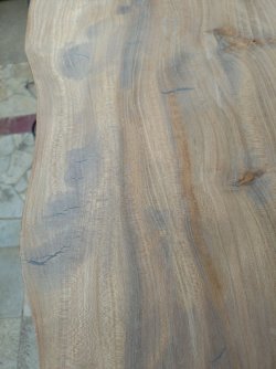

Die Oberfläche anzufeuchten habe ich tatsächlich schon gemacht und wenn ich das jetzt mit Bild Nummer 2 vergleiche, würde ich sagen, dass die Flecken in dem Bereich nicht bzw. fast nicht zu sehen sind.
Ok, bleibt dann experimentell, das jetzt schon so zu ölen. Oder doch besser die ganze Oberfläche dünn mit Epoxy zu grundieren, nochmal alles sauber schleifen und dann erst zu ölen. Das wäre wohl die sicherere Methode.
